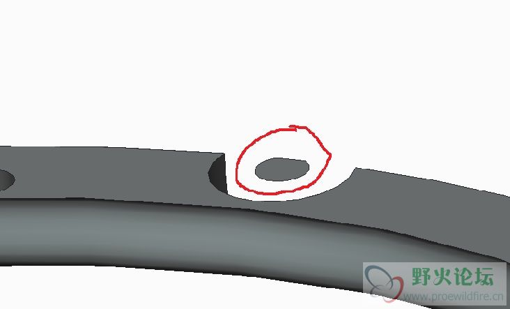

发表于 2018-11-15 21:49 | 显示全部楼层 |阅读模式
悬赏10金钱已解决

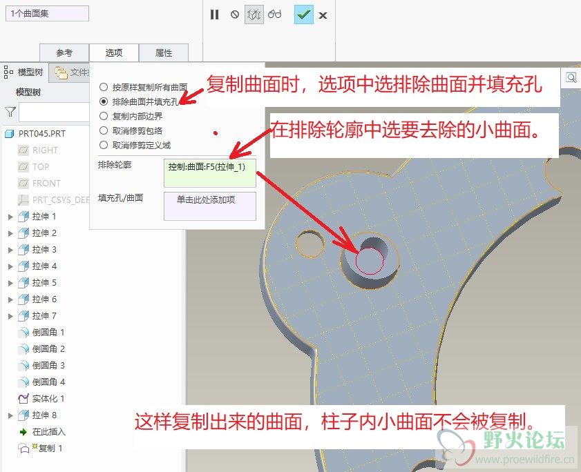

复制曲面时,在选项中点选排除曲面并填充孔项,在排除轮廓中选要去除的小曲面,复制出来的面就没有小曲面了。

发表于 2018-11-15 22:08 | 显示全部楼层
消除的基本过程就是转为实体,然后切除。一是通过增厚把曲面转为实体,再者通过另外建立一个曲面跟它合并,然后再转为实体切除;

 楼主| 发表于 2018-11-15 22:12 | 显示全部楼层
oldcar1000 发表于 2018-11-15 22:08
消除的基本过程就是转为实体,然后切除。一是通过增厚把曲面转为实体,再者通过另外建立一个曲面跟它合并, ...
就是都要先转为实体

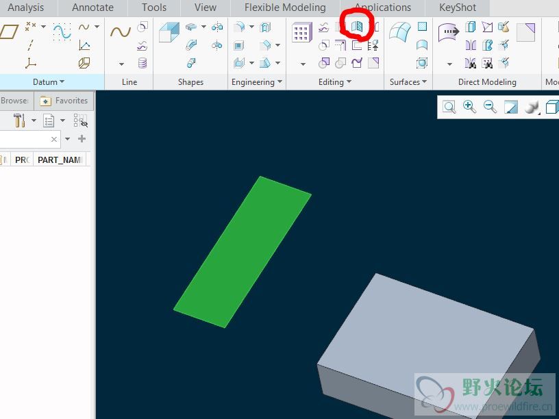

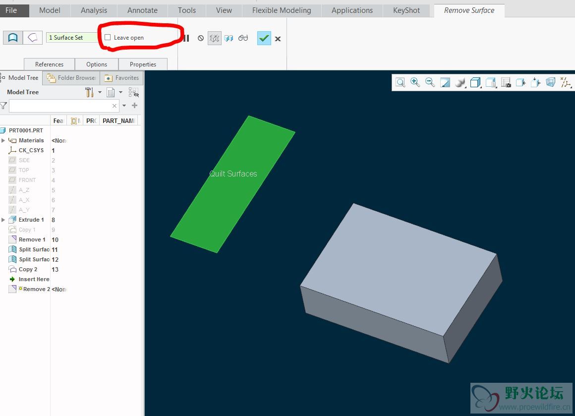

发表于 2018-11-16 08:41 | 显示全部楼层
柔性建模,直接移除开放曲面,面组就行了.
如果和其他面共面,先使用分割面命令,分开成多个可选取的面

 楼主| 发表于 2018-11-16 21:24 | 显示全部楼层
TenFong 发表于 2018-11-16 07:46
复制曲面时,在选项中点选排除曲面并填充孔项,在排除轮廓中选要去除的小曲面,复制出来的面就没有小曲面了 ...
学到了,谢谢!
