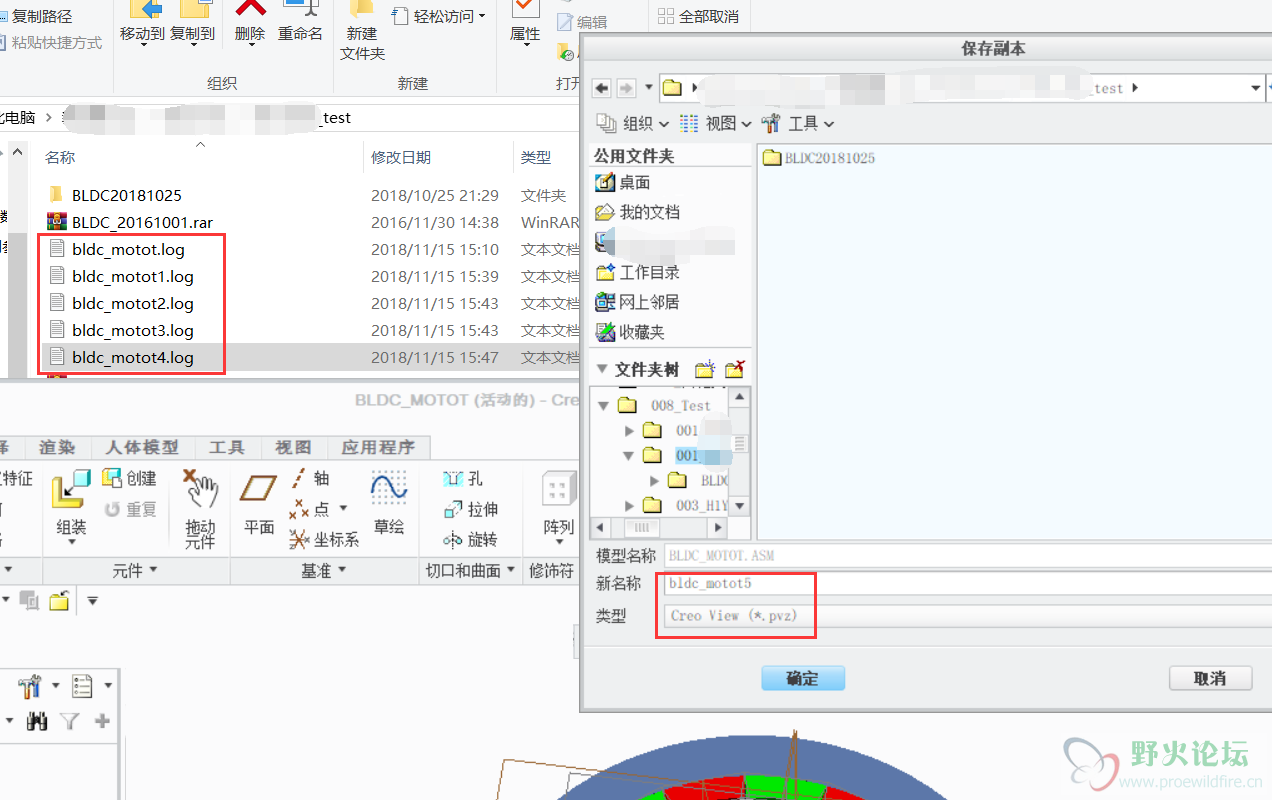

如图,我想另存pvz,结果每次另存都对应生成一个log,没有pvz,请教下谁知道这是什么原因?

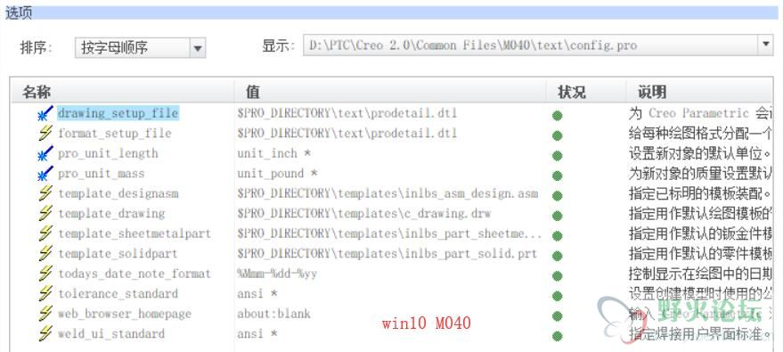

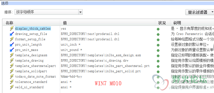

另外说明一下win10系统,Creo2.0,M040;
另外一台win7是M010,另存多数时候正常,偶尔也不行。。

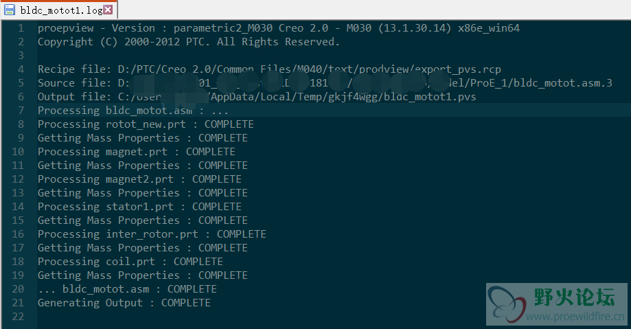

log是这样的,好像没什么异常,我看了win7上正常生成pvz附带的log,跟这个内容一致,只是由于中文路径的原因多了些"Unable to locate"的警告

第5行不是提示输出 pvs 了吗,找不到吗
