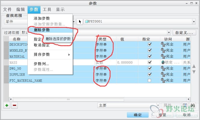

如图,creo零件里有个参数不想要了,可以批量一起删除吗,哪位大侠知道

发表于 2018-11-16 09:41 | 显示全部楼层
选定数据类型相同的(比如字符串),可使批量删除有效

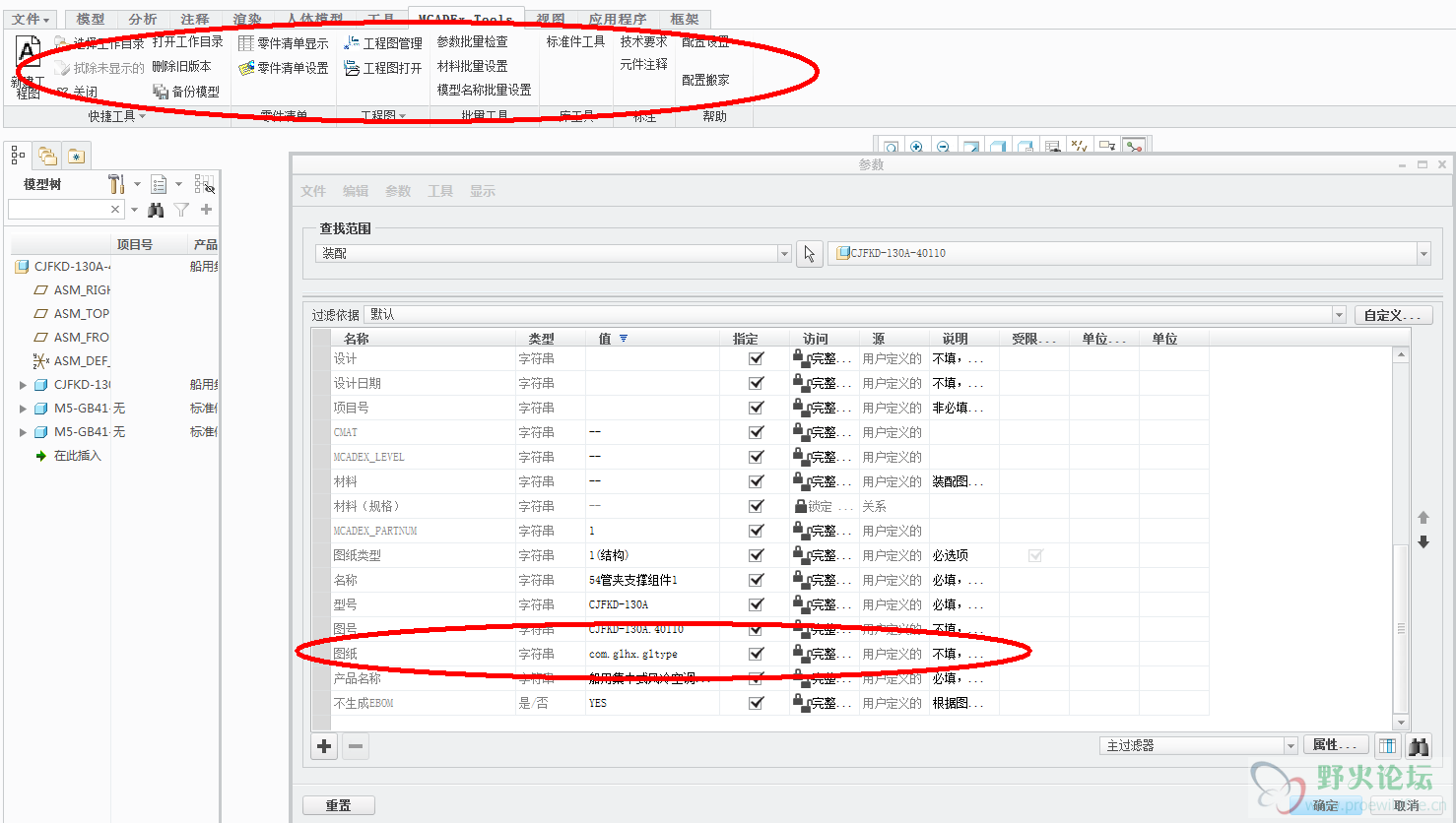

发表于 2022-9-5 11:25 | 显示全部楼层
modelcheck的批处理模式可以批量删除多个零组件的多余参数,需要比较清楚模型的参数情况,否则起始参数设置不全,容易导致其他参数被一起删除。
EXTRA_PARAMS(额外参数)
报告模型中的额外参数。额外参数不在起始零件中列出。如果有,可在 Creo Parametric 窗口中突出显示所讨论的特征。如果启用了 ModelUPDATE 模式,此检测将自动删除额外参数。
