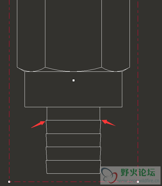

以前用CAD的 今天用用这creo的工程图 好难用,问一下这两个点的距离怎么测量尺寸 谢谢

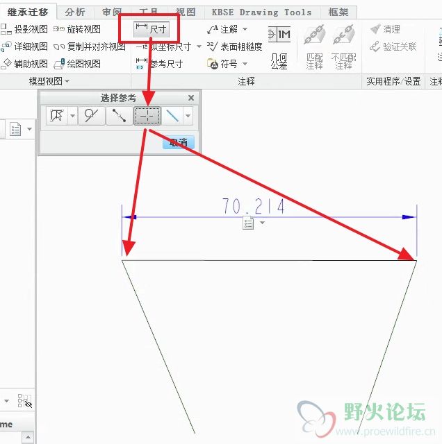

标注时候选“求交”,自己研究下,很简单

标注时候选“求交”,自己研究下,很简单

 楼主| 发表于 2018-11-15 14:26 | 显示全部楼层
中间线是断的 不能用直线直接拉

发表于 2018-11-15 14:57 | 显示全部楼层
点这个十字标,选择两根线的交点(点两根线),再选另两根线的交点,就显示尺寸了。有不明的接着问。

 楼主| 发表于 2018-11-16 08:13 | 显示全部楼层
这个可以的 谢谢
