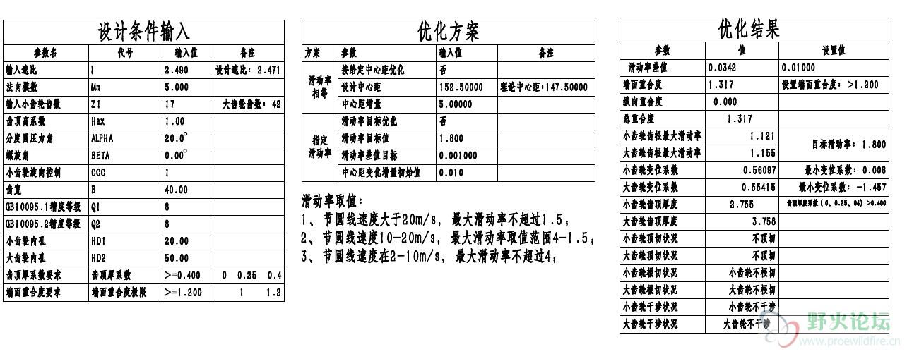

不行,你这不符合齿轮设计:我们设计齿轮一般是先知道速比,模数,来计算的,还有如何分配变位系数才是合理的?
2.png .
