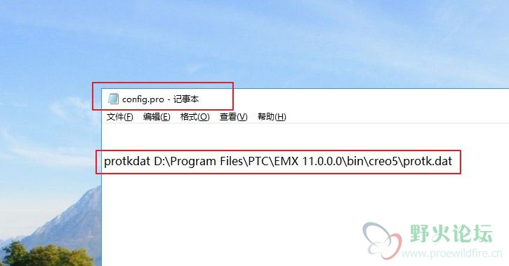

发表于 2018-11-15 09:52 | 显示全部楼层
EMX安装完成后,添加CREO配置文件。
(路径和版本改成你自己的)
188
326
发表于 2018-11-15 09:57 | 显示全部楼层
7.0看是不是版本太低了,不支持C3.0
