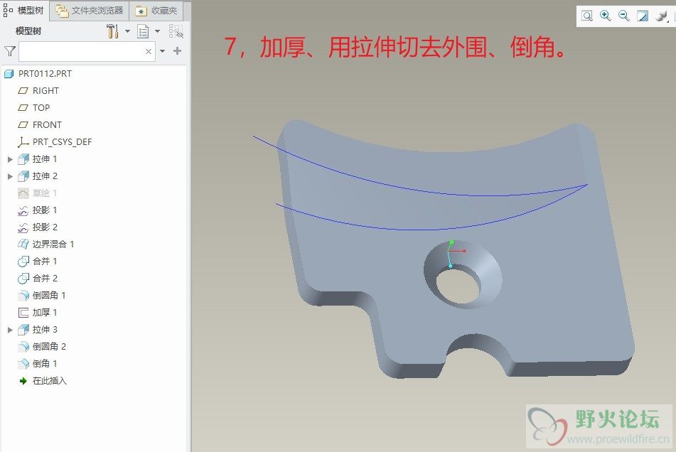

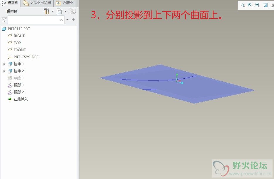

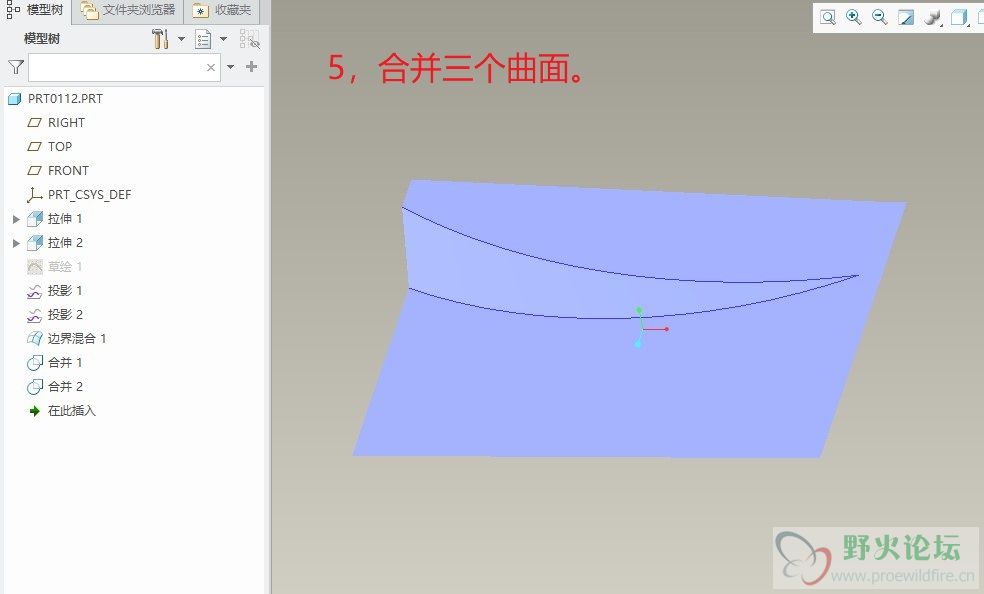

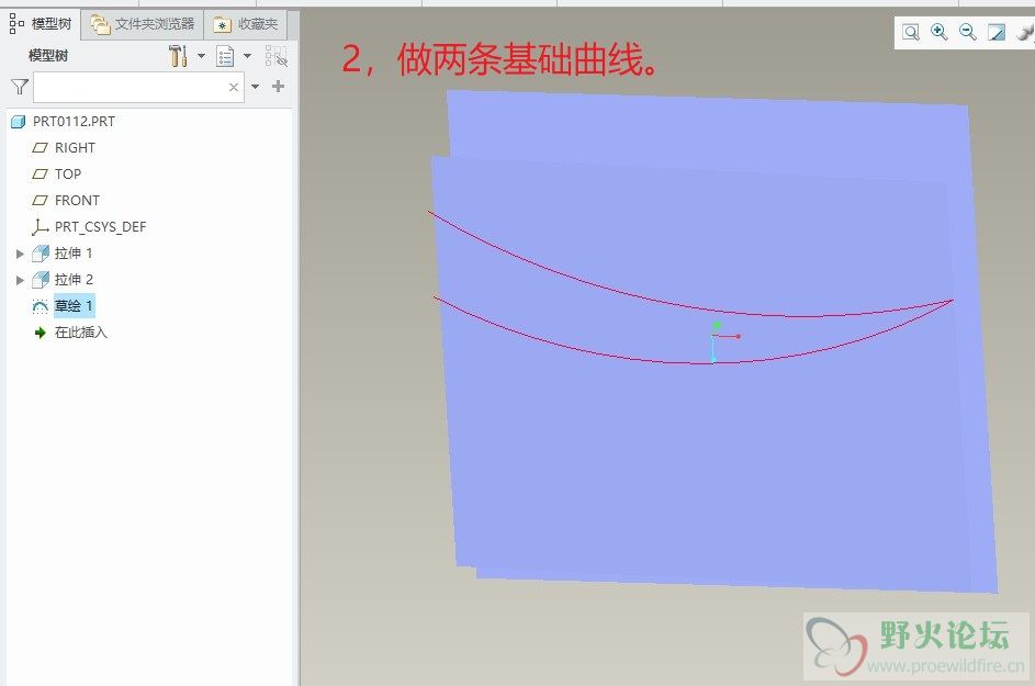

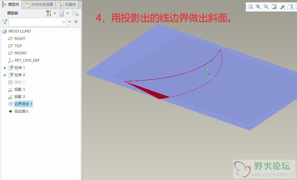

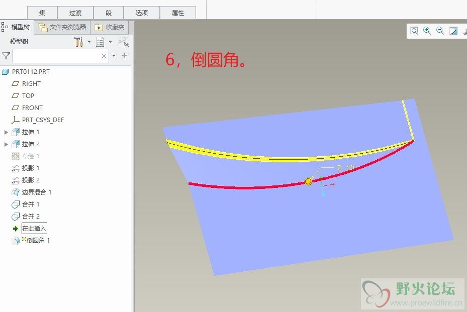

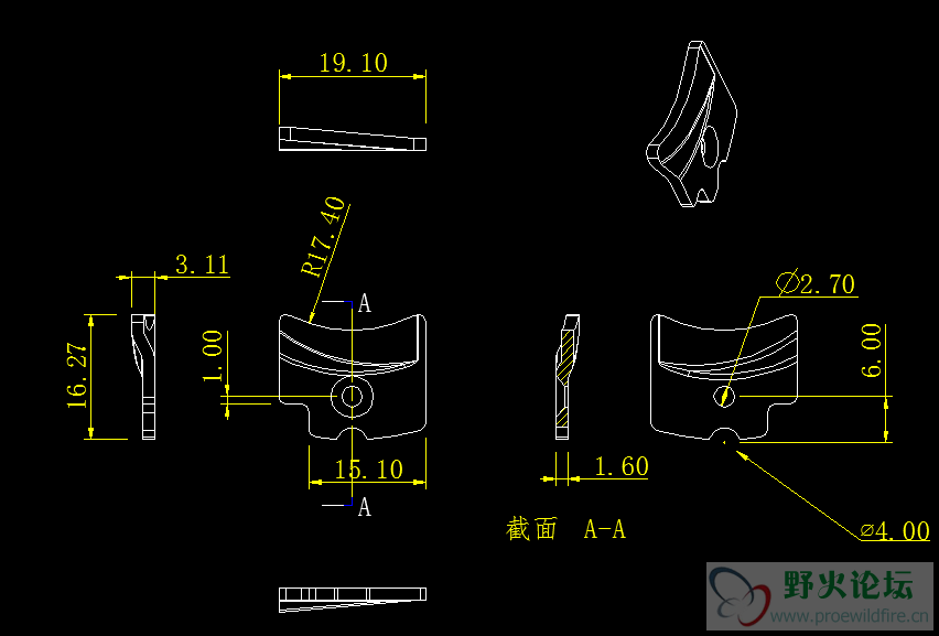

各位大神,那个可以帮我看下这个图怎么画的,就是一个平面产品 冲压后一边高一边低,渐变的。详见图片。

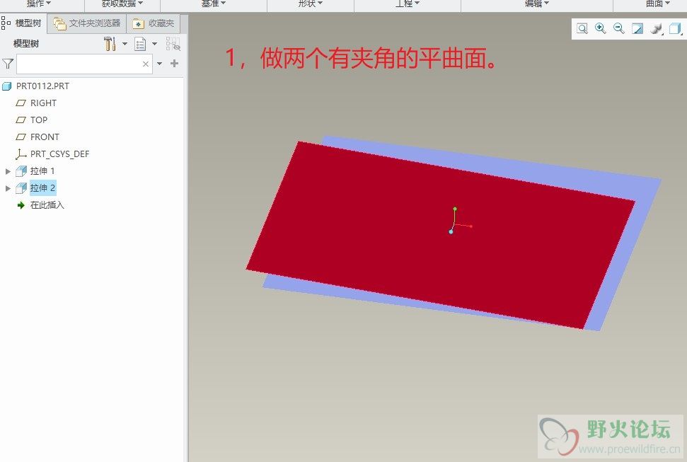

你的尺寸有限,只能帮你到这了。曲面倒圆角后,可以转为钣金,这里就只说明建模方法。
prt0112.prt.rar
136.92 KB, 下载次数: 22
CREO 5.0

发表于 2018-11-14 21:49 | 显示全部楼层
这个是很简单的零件了,要加强学习哦。也可以常来野火,多看看别人的建模帖子,自己要懂得怎么分析零件,并用最简单的方法去建模。

用钣金的方法做会简单点
