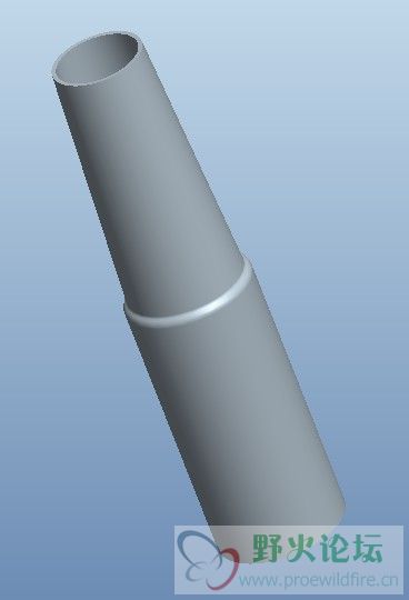

零件
零件

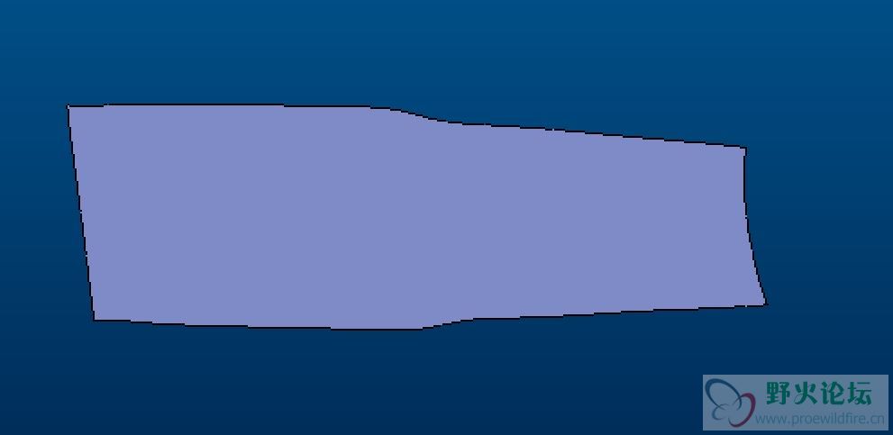

捕获.JPG 切一半后展平

发表于 2018-11-15 11:17 | 显示全部楼层
说实话,这样东西在钣金里面展开是比较麻烦的,因为上面的是锥体,下面是圆柱体,椎体展开是扇形,圆柱展开是矩形。
