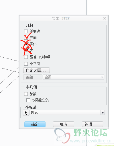

发表于 2020-3-15 19:43 | 显示全部楼层
导出STP的时候,选择第二个选项,曲面有可能会成功。我遇见一个图纸,导出实体和壳的时候,怎么设置参数都有破面。按曲面导出就好了。至少没有破,破面。
