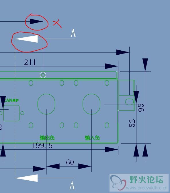

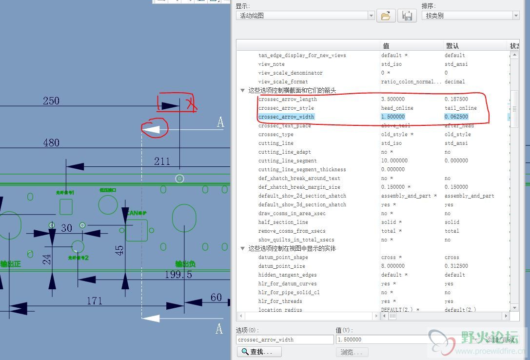

各位老师,如下图
配置箭头选项,只变了剖面线指示箭头,而注释尺寸箭头未更改,这种情况该如何解决呢?谢谢!
变更前
变更前
变更后
变更后
最佳答案
查看完整内容
在文件 准备 绘图属性 中的 控制引线选向中更改 不要在截面箭头中更改

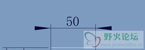

更改前
更改前
更改后
更改后

老师高见,问题解决了,多谢!

touch30说的是对的,yang0705说的不对。
控制标注箭头大小的变量是draw_arrow_length和draw_arrow_width,不是crosssec_arrow_length和crossec_arrow_width。
