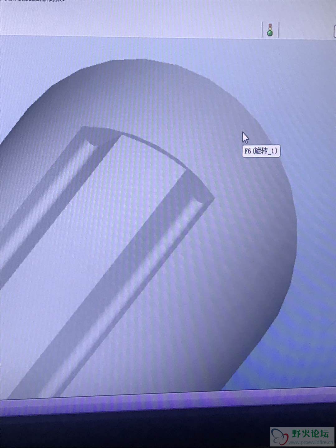

怎么把凸面连起来
 楼主| 发表于 2018-11-13 21:31 | 显示全部楼层
有大佬求助一下吗?

发表于 2018-11-14 08:28 | 显示全部楼层
步骤是这样:做点,构建曲线,再建曲面。
只有一个图片,只能告诉你怎么做了。
1758
2353
发表于 2018-11-14 08:41 | 显示全部楼层
用边界混合命令创建四边面就可以了!记得四边选相切!

发表于 2018-11-14 08:44 | 显示全部楼层
柔性建模,替代面就可以吧!

发表于 2018-11-14 09:30 | 显示全部楼层
感觉用偏移到指定曲面就可以啊

发表于 2018-11-14 10:27 | 显示全部楼层
prt 文件  偏移至指定面,stp文件柔性建模
