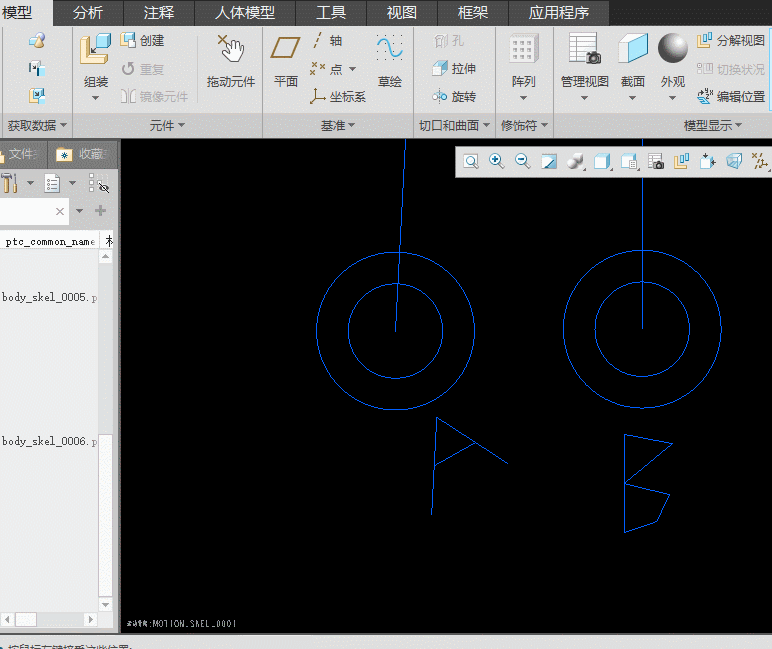

非常感谢如图,我想在拖动骨架的同时,旁边能有一个表,生成两个圆心之间的动态数据,要实时更新,
再次感谢

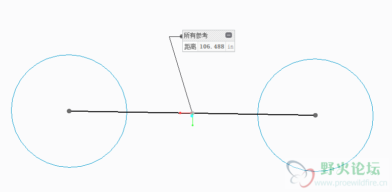

骨架我没搞过,也许班门弄斧了。错了别笑话。
你就建一个测量工具,测量完以后,保存测量,这时测量框就留在屏幕上。然后关掉测量功能,你拖动就可以看到测量显示框的数字在变动。
实在搞不出合适的GIF图,抱歉。 可以的话请回复一下,谢谢。

这个我试过,但是要刷新之后数据才更新,不知道实时更新要做配置么?
你自己做的时候不用刷新吗?

不变化

不行

不介意发你的文件出来试试呗。

可以,我晚上发你,非常感谢

creo。5.0
23e.zip

没办法,打不开,我的是4.0
