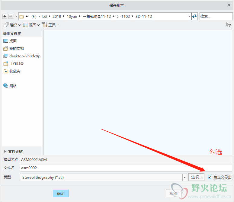

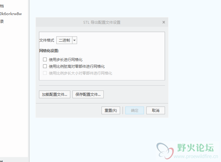

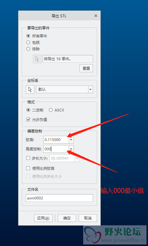

如图操作

角度控制填0.005
 楼主| 发表于 2018-11-20 13:36 | 显示全部楼层
多谢,明白了
