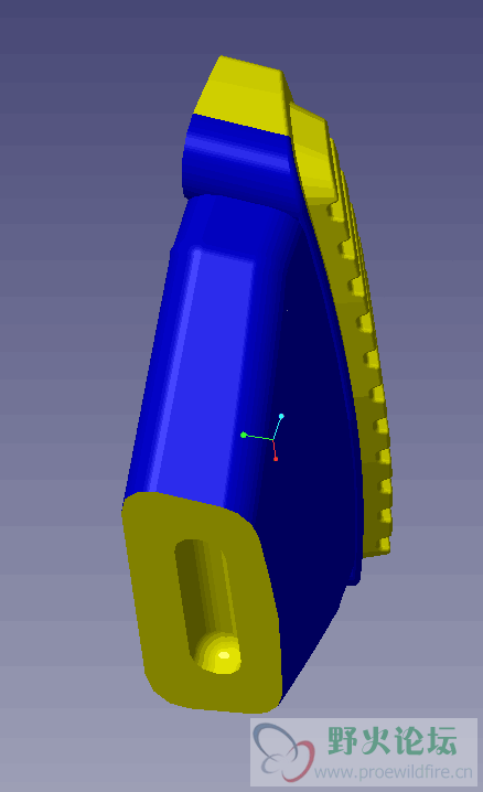

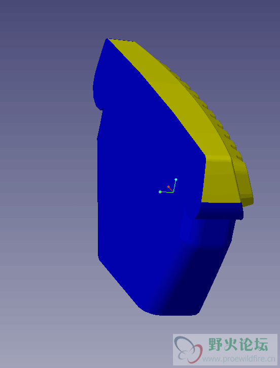

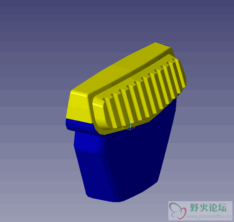

机器上要装一个照明灯,功率1W左右,不知道这样的结构能不能使得黄色的面发光集中,蓝色部分用白色反光涂料

底部凹陷为贴片LED的位置

有做过导光柱的大佬指点指点吗?@野火 @ALL

中间掏空 放入光纤导光柱子

发表于 2018-11-13 17:32 | 显示全部楼层
1,不知道你要的集中发光是怎么样的效果,请加图示意。
2,从你设计的导光柱来看,发光是没有问题的。从黄色面出来的是一种发散光,照明效果不佳。
3,如果要黄色面有聚光的效果,那就要加透镜了。你这个导光柱达不到要求。
