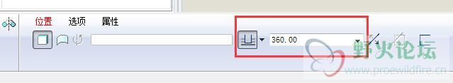

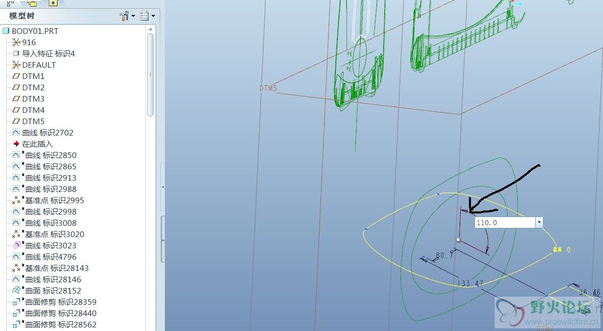

如图,proe5.0这个草绘角度旋转是怎么做到的啊?求各位大神告知,这个草绘是在草绘平面旋转110度的,我找了好久没找出来

我的意思是在草绘哪里,不是在旋转哦,刚刚附图了,帮我看下呗
发表于 2018-11-13 15:46 | 显示全部楼层
那个110是不是基准平面的角度

发表于 2018-11-13 16:09 | 显示全部楼层
1.直接在轴中心,做一个轴,在轴中心做个旋转110度的 基面,在哪个基面做草绘
2.第二种方法是你现在做好了草绘,选择阵列,选择以轴整列110度 数量选2
如果好的话 请大神给我加个威望吧 跪求................

我的意思是在草绘front平面画,然后在top显示,一步到位呢,额,我只是个小白,兄弟,你知道怎么搞吗?
