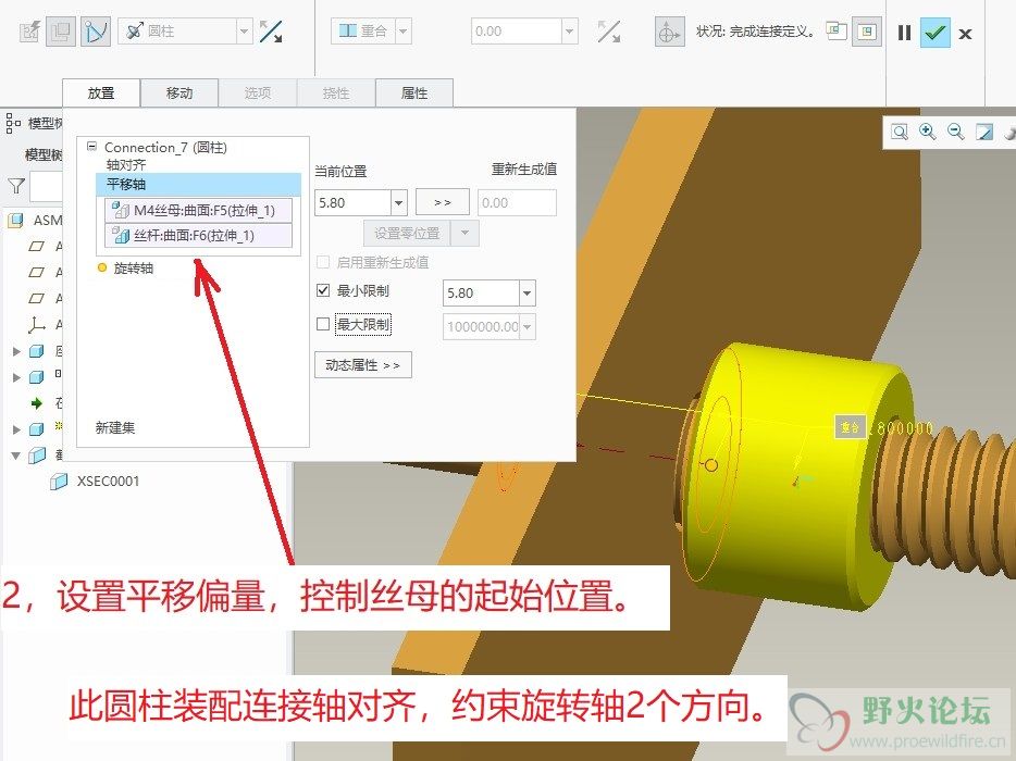

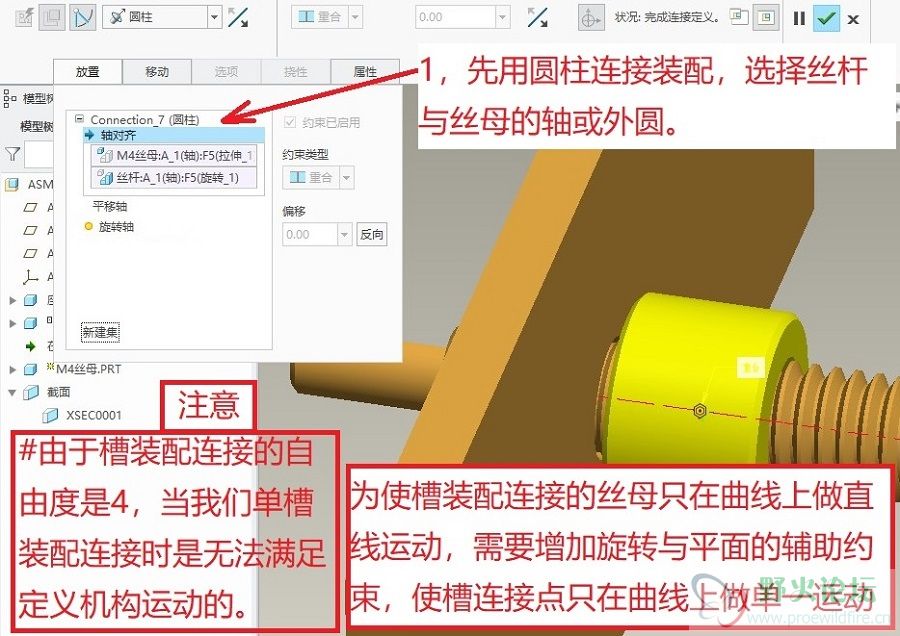

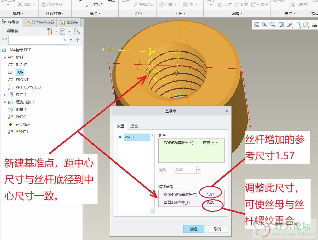

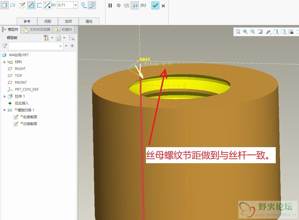

先说你建模方向的问题,及解决办法。

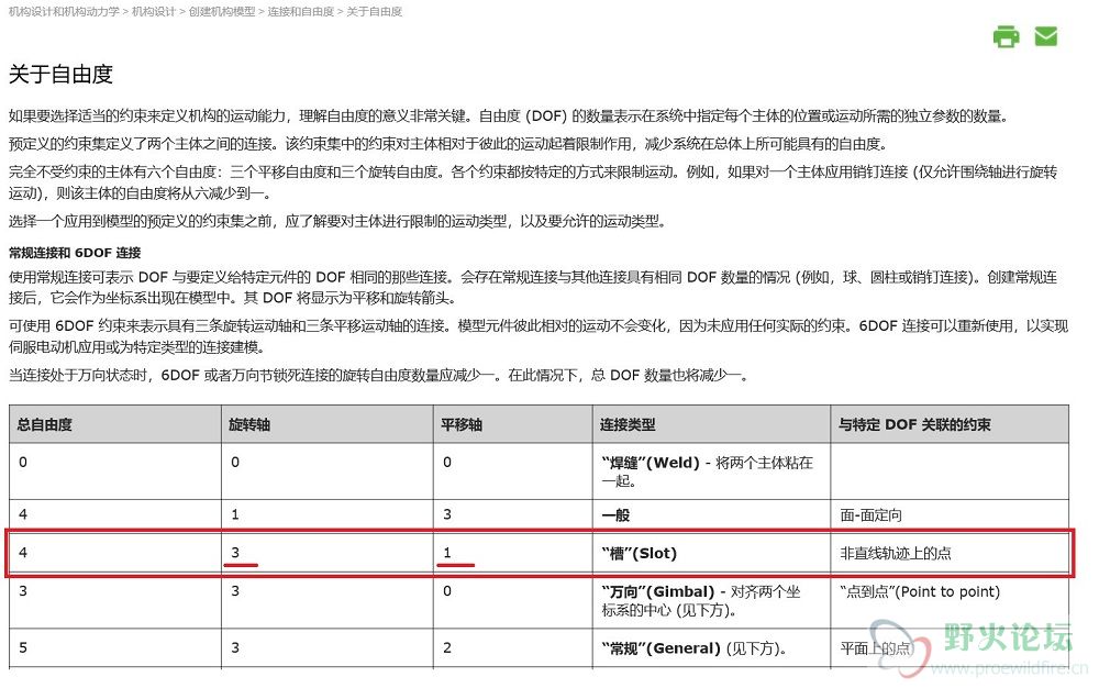

还有一个仿真运动的自由度,先了解一下。

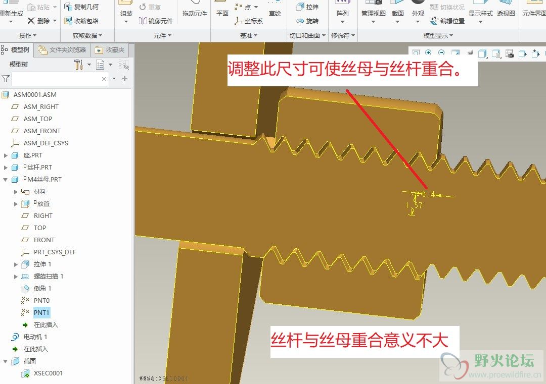

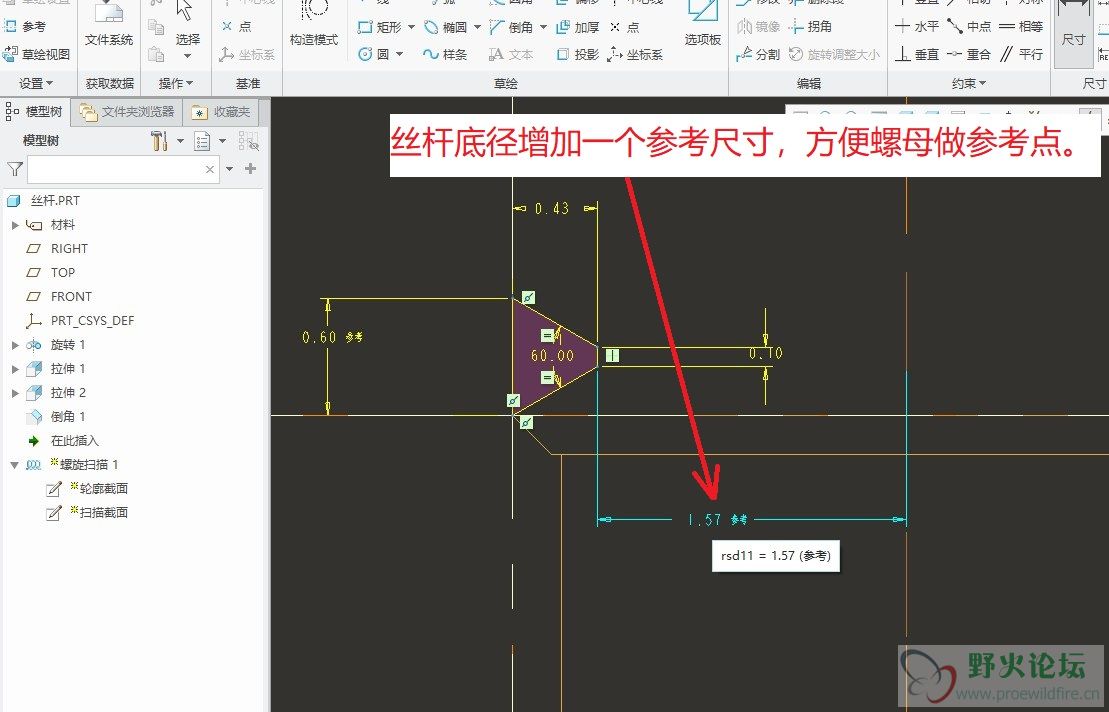

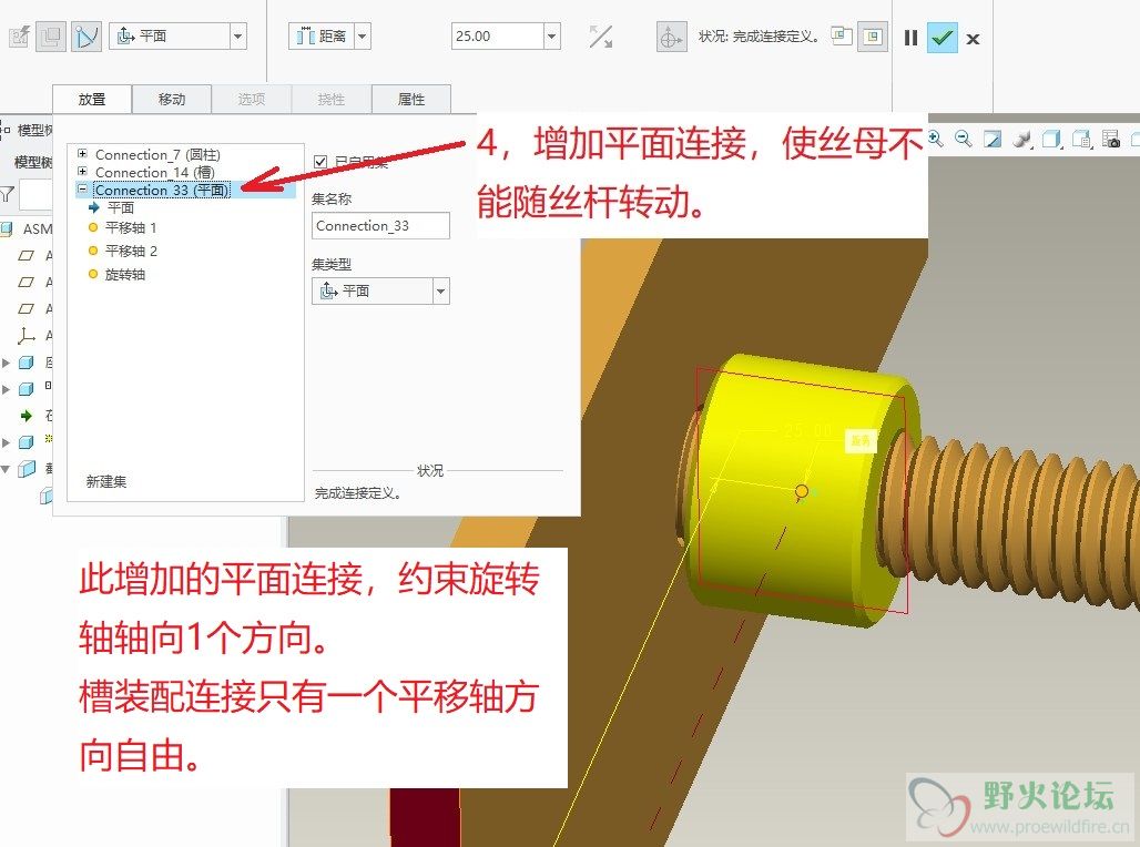

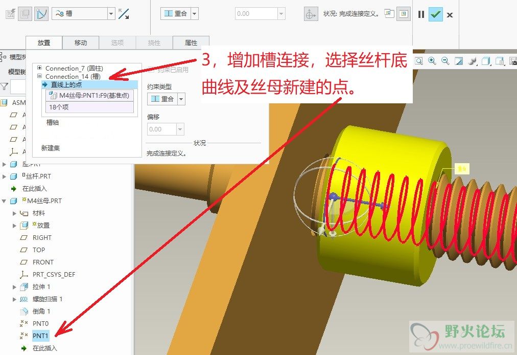

发表于 2018-11-13 15:47 | 显示全部楼层
最后装配解决办法

 楼主| 发表于 2018-11-13 18:10 | 显示全部楼层
TenFong 发表于 2018-11-13 15:47
最后装配解决办法
用滑块和槽
