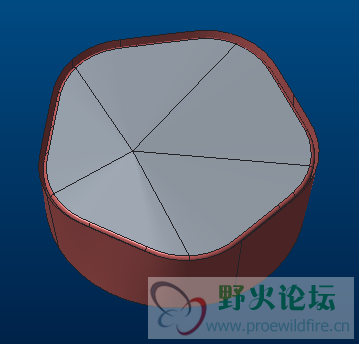

发表于 2018-11-12 15:16 | 显示全部楼层 |阅读模式

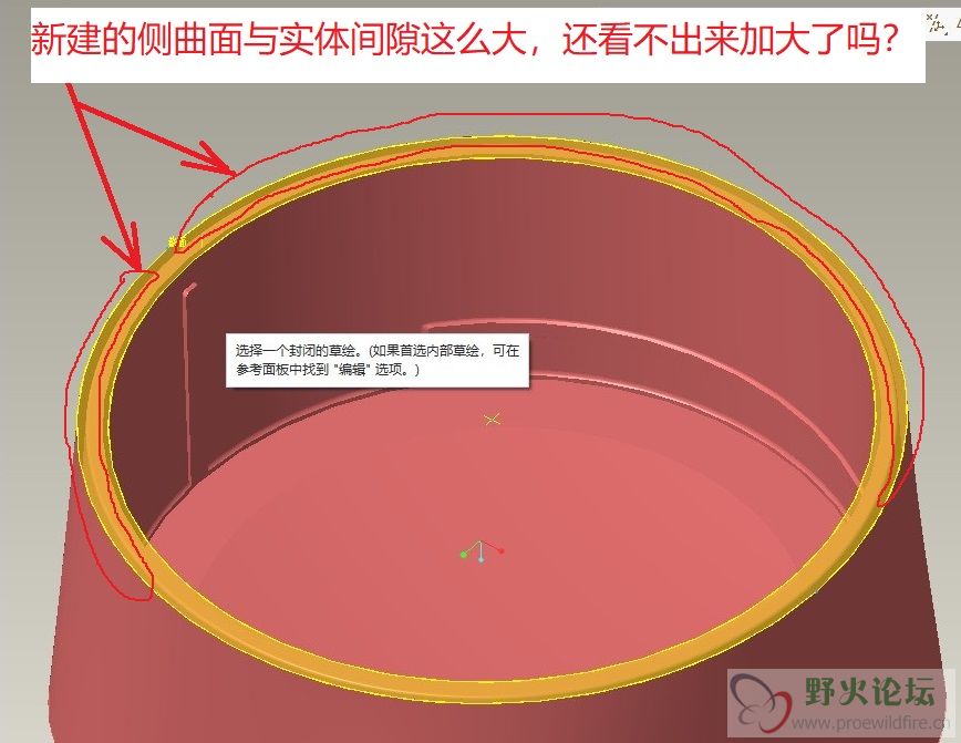

原始特征为导入特征,想要加大,面不能便宜,怎么能做出来呢,边界应该搞不定了
文件有点大不能上传,传到百度网盘了
https://pan.baidu.com/s/1ZUB20NlBzEIvEEYtjQw1qA
404
526

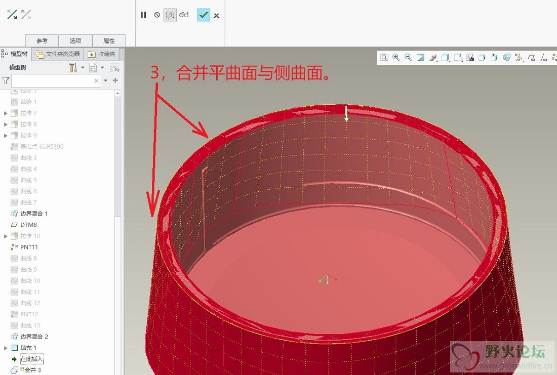

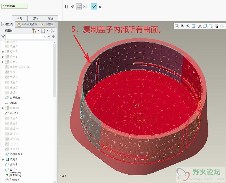

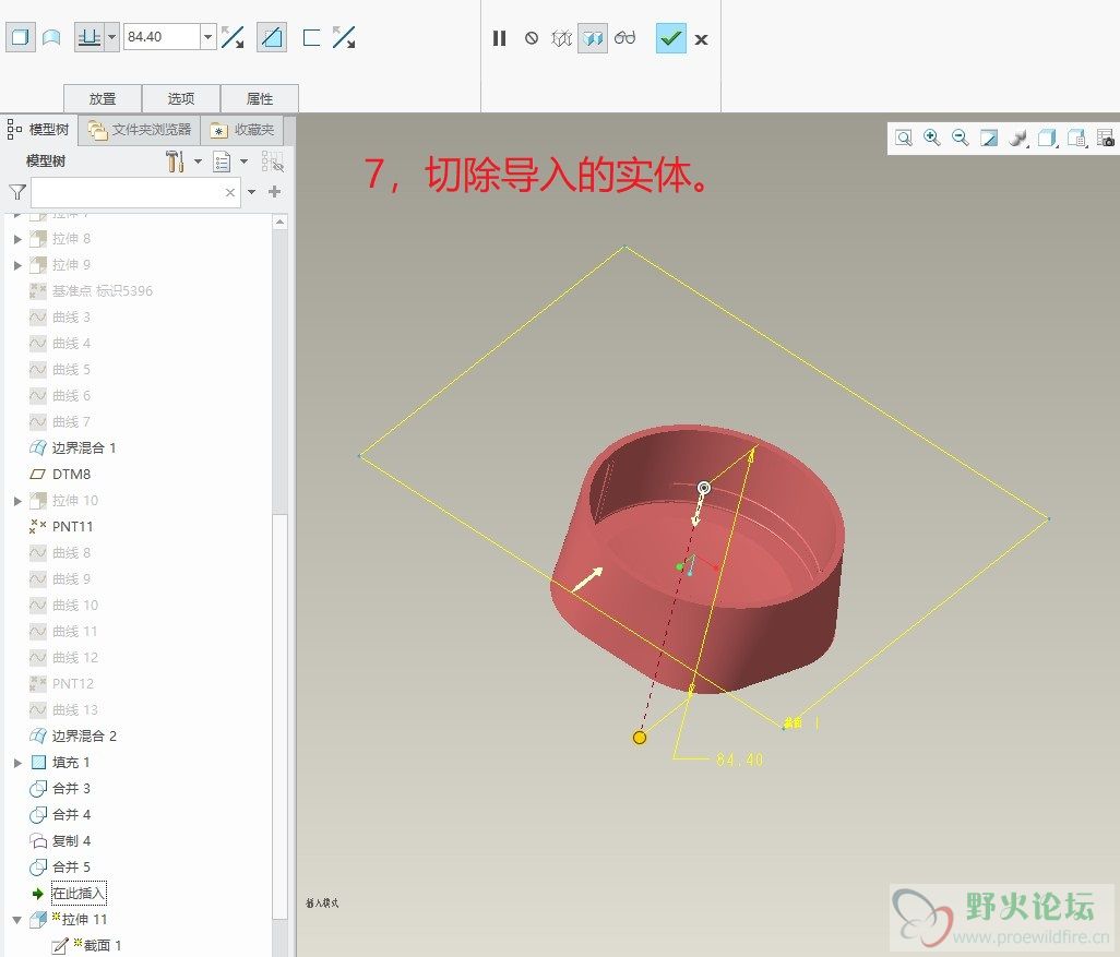

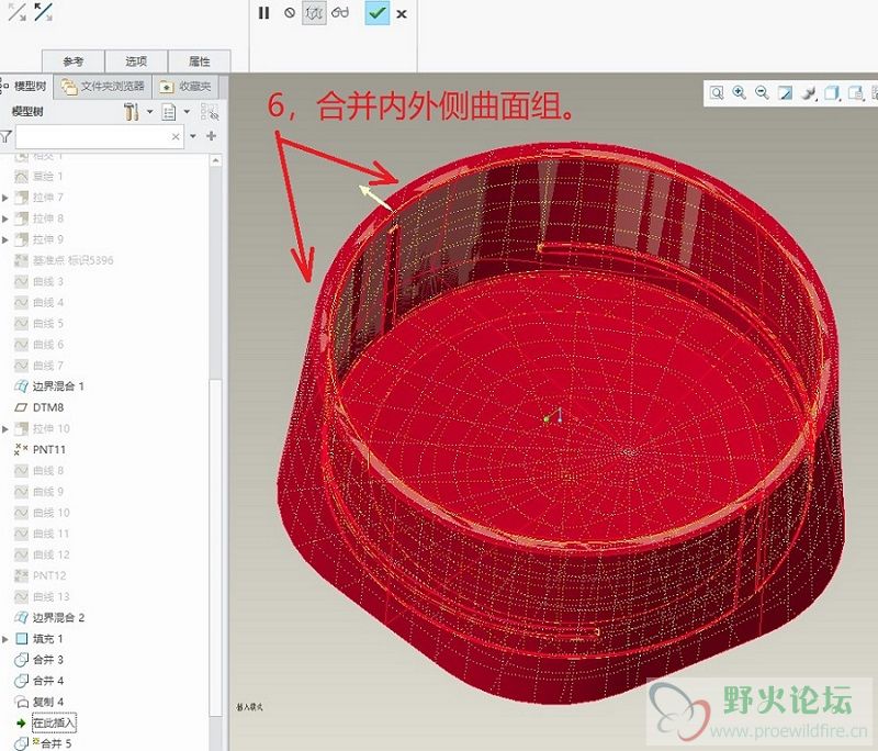

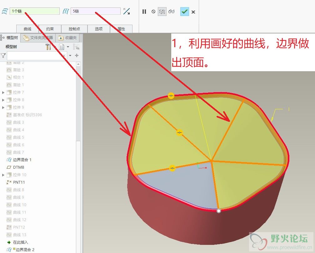

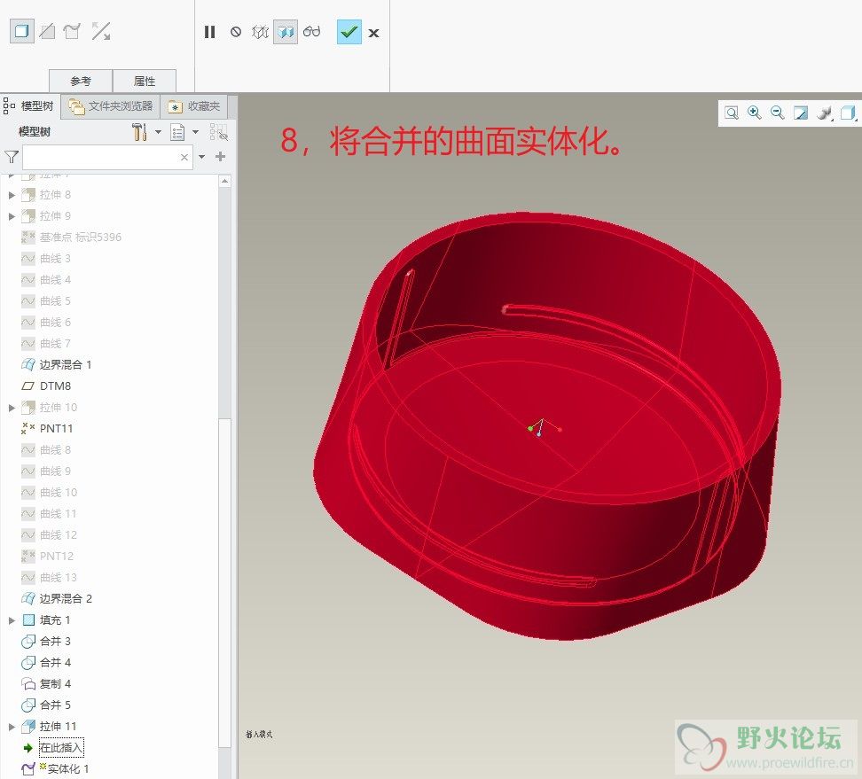

发表于 2018-11-12 19:01 | 显示全部楼层
你是要整体加大,还是只加大外面一圈??
1,如果整体加大,可以使用2楼的方法。
2,外部加大一圈,利用你做好的曲线,如下图示
gaizi-OK.prt.rar
487.38 KB, 下载次数: 5
CREO 5.0

发表于 2018-11-13 10:25 | 显示全部楼层
TenFong 发表于 2018-11-12 19:01
你是要整体加大,还是只加大外面一圈??
1,如果整体加大,可以使用2楼的方法。
没看明白哪加大了

发表于 2018-11-13 10:52 | 显示全部楼层
nakashi 发表于 2018-11-13 10:25
没看明白哪加大了
外侧加大

发表于 2018-11-13 11:49 | 显示全部楼层
楼上的教程很详细,谢谢

 楼主| 发表于 2018-11-13 15:30 | 显示全部楼层
你是要整体加大,还是只加大外面一圈??
1,如果整体加大,可以使用2楼的方法。
感觉边界的效果不是特别好,原图侧面和顶部的面都不能偏移,顶部这个边界感觉怪怪的,先边界打样看看效果了

发表于 2018-11-13 15:54 | 显示全部楼层
jlsphcc 发表于 2018-11-13 15:30
感觉边界的效果不是特别好,原图侧面和顶部的面都不能偏移,顶部这个边界感觉怪怪的,先边界打样看看效果 ...
原图的顶面也是怪怪的,如果顶点是部分球面的话,效果会些。
因为顶面边界与原曲面接近,就只这样做了。实际这种面不能用PREO来做,面不理想,可以修改建面方式。
