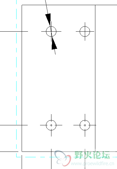

向各位大佬求助,我在工程图里对通孔进行模型注释显示,但为什么显示结果不一样啊?如图,有两种十字。还有就是我在导出PDF后,这些十字又都不见了,请问要如何设置?
图中4个通孔
图中4个通孔

不知你的轴线是通过基准显示出来的还是通过”视图——显示/拭除“的轴线。

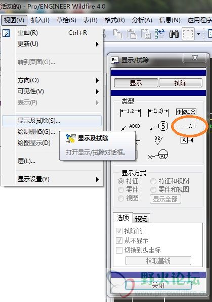

视图——显示/拭除    轴线,然后再转PDF,看看还会消失吗?

或者需要看一下工程图配置文件  (.dtl)文件内如下选项的值。
