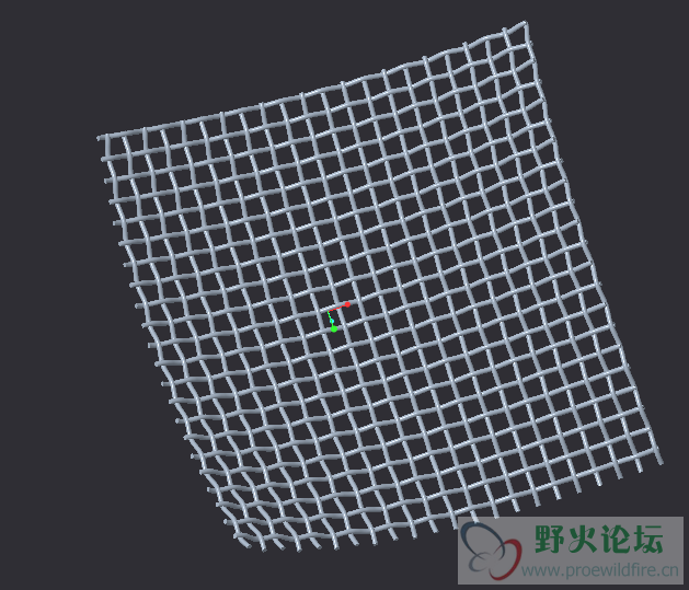

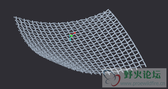

如图,这种歪扭的曲面,给个思路 ,这个怎么绘制。非常感谢

 楼主| 发表于 2018-11-10 11:24 | 显示全部楼层
图纸可能没上传好 。在这里
 楼主| 发表于 2018-11-10 11:25 | 显示全部楼层
亲,图纸没上传好。是这个

发表于 2018-11-10 11:27 | 显示全部楼层
平面,孔阵列,在扭曲
 楼主| 发表于 2018-11-10 11:31 | 显示全部楼层
nakashi 发表于 2018-11-10 11:27
平面,孔阵列,在扭曲
不考虑孔,就是扭曲这步能否指导下怎么做

发表于 2018-11-10 11:49 | 显示全部楼层
扭曲命令应该可以帮到你

发表于 2018-11-10 14:39 | 显示全部楼层
扭曲对曲面质量不好,现在CREo对扭曲命令都隐藏了,建议建个曲面,然后曲面展平,再做实体,然后曲面折回。至于图片上如果单单是孔的话(图片太不清晰了,鬼知道是什么细节),如楼上所说整列即可,如果这个是交错的(如针织衫)形成的孔,那需要正弦关系式+之列
