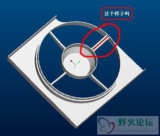

发表于 2008-11-19 19:17 | 显示全部楼层
你是新手是吧,实体不能做用曲面来解决啊
给你传了一个3.0m120的prt
是这样的效果吧

发表于 2008-11-20 19:53 | 显示全部楼层
我那个贴子不是已经很清楚了吗?你再看看吧.如果是在肋都做好后再来复制面会有一些地方复制不到位的,所以得在做肋前面复制曲面.这样子才能够和后面的合并好,并且实体化
还有就是,实体化切除可以不是封闭的曲面

发表于 2008-11-21 08:38 | 显示全部楼层
本来就是这样,要有大局观,不能走一步算一步
如果这样遇到大型的图档会很麻烦的
