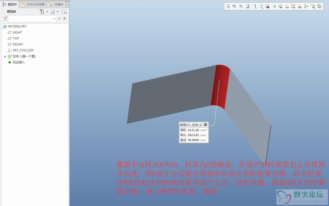

请问一下各位大神,在钣金的展开中,像R角比较大的时候,例如R20这样的圆弧,在展开的时候应该怎么计算展开长度了。
153
188
发表于 2018-11-9 23:10 | 显示全部楼层
      大R展开其实容易算,如果折弯内圆弧半径R ≥5t ( t 为材料厚度),即当折弯内圆弧半径大于或等于材料厚度尺寸的5 倍时,材料折弯处无厚度变化,即折弯后中性层在材料厚度的中央线上 。
*展开长度都可以用公式 L=(内R半径*2+板厚)*π/4(π取3.14)。(折弯为90°)
1. 板厚1.0mm,内R10 的90°圆弧,圆弧部分展开后应该是 L=(10*2+1)*3.14/4≈16.5
2. 板厚2.0mm,内R20 的90°圆弧,圆弧部分展开后应该是 L=(20*2+2)*3.14/4≈33.0
直接按中间层去算,误差可以接受的。

查表看相应的材料设置好K因子,软件自动计算展开,要精确的得设置table表的数值波动范围

这种大圆弧可以直接取中性层弧长

不知道楼主实际展开误差多少,应该说清楚!另外实际加工是否真符合设计要求的圆角!

K因子不是按材料计算的 板厚与折弯圆角就对应一个死的数值
949
1307
发表于 2019-2-2 17:13 | 显示全部楼层
板厚2mm 折弯圆角20 K因子对应0.57
钣金拉伸 K因子输入
展开得出具体尺寸
