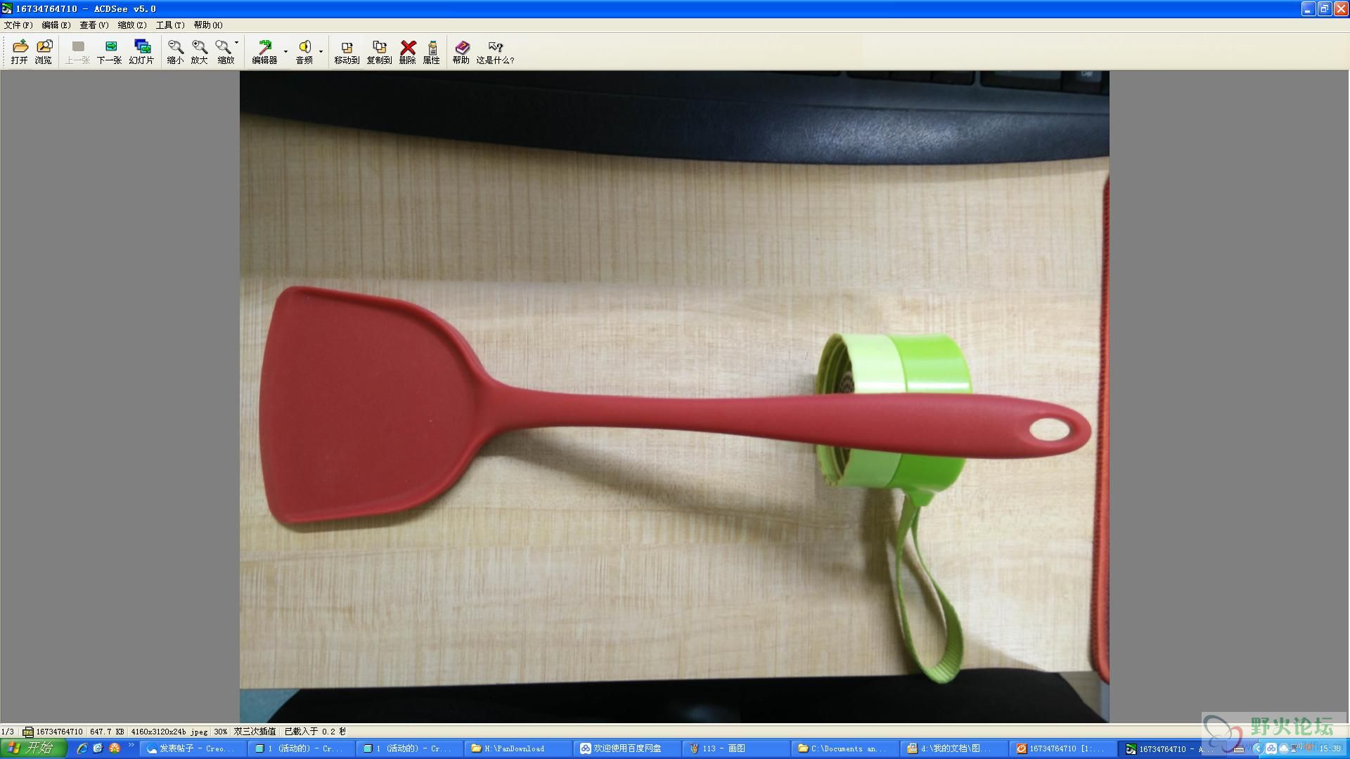

发表于 2018-11-9 15:32 | 显示全部楼层 |阅读模式
如图,这个产品怎么画,图片在网盘里,大神帮忙看看
链接: https://pan.baidu.com/s/1dUlXzs5fwlPHAlczchGXHg 密码: zqnh
1022
78
1464
发表于 2018-11-9 15:36 | 显示全部楼层
用跟踪草绘对图片进行三视图描画

 楼主| 发表于 2018-11-9 15:56 | 显示全部楼层
zjdygdcq 发表于 2018-11-9 15:36
用跟踪草绘对图片进行三视图描画
方法我知道啊,就是不会构面

发表于 2018-11-9 16:08 | 显示全部楼层
现把关键点找出来,然后做线,最后去做面

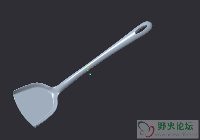

发表于 2018-11-10 14:21 | 显示全部楼层
你这图片的比例啊,拍摄角度有些问题。文档仅限参考与实物有出入的,,要想获得高质量的曲面,还得好好的调整曲线

 楼主| 发表于 2018-11-13 11:30 | 显示全部楼层
fangzhiwen3 发表于 2018-11-10 14:21
你这图片的比例啊,拍摄角度有些问题。文档仅限参考与实物有出入的,,要想获得高质量的曲面,还得好好的调 ...
有prt文件吗
219
285
发表于 2018-11-13 12:07 | 显示全部楼层
这不是有PRT文件嘛 CREo5.0的,低版本就打不开的
143
203
 楼主| 发表于 2018-11-13 12:59 | 显示全部楼层
不对啊,你这个prt不是这个产品的,你看看
