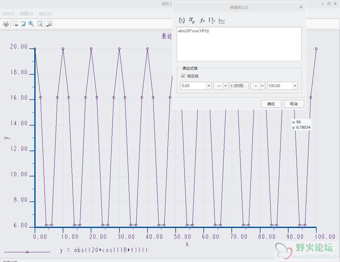

[求助] 如图,关系式驱动,但是图像显然不对
56
273
463
发表于 2018-11-9 12:02 | 显示全部楼层 |阅读模式
图像明显与关系式不符,这是什么情况

这个关系最终是ABS()函数,即绝对值函数。括号中的20*cos(18*t)只是ABS()函数的条件。
发表于 2018-11-16 11:30 | 显示全部楼层
你的COS函数只有半边,负值都排除了。
发表于 2018-11-16 11:31 | 显示全部楼层
变化角度也被限制在了0~1800.
这个函数也就是被赋予有值是20~0~20之间,每10个T值,重复一次。
只是这个被赋值的是什么参数?这个参数的定义是否本身会影响图形?
