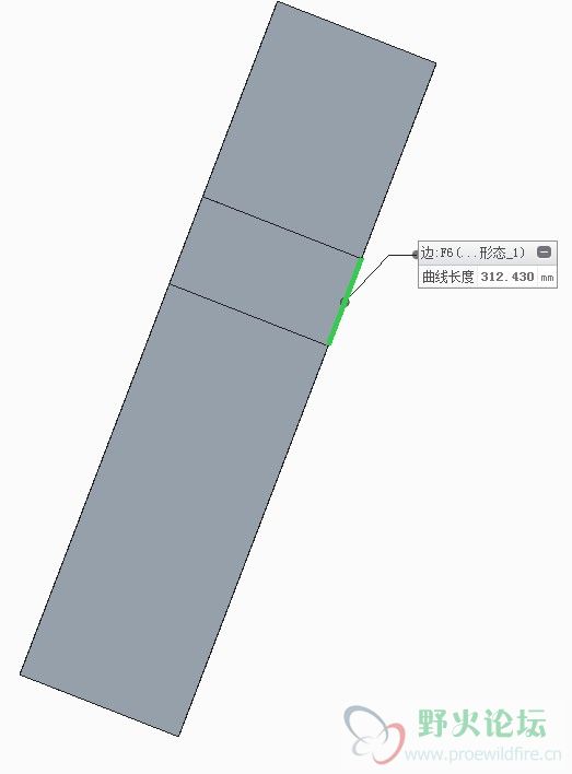

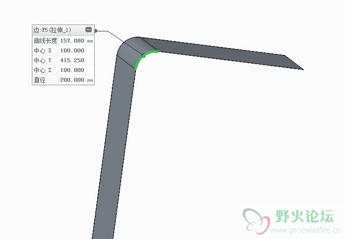

用钣金圆弧画的为R100 测量的圆弧长度为157.为啥CREO默认的展开长度为312.4 求解

我试了一下,我的好着呢。展开长度是156.009,你的展长是这个的2陪。可能是展平计算公式的问题。

请问一下,你这个是用K因子计算的吗,还是用的什么自动展平公式,可以分享一下吗,谢谢

圆弧大于板厚的5倍时,K取0.5,不要用默认的展开系数。
