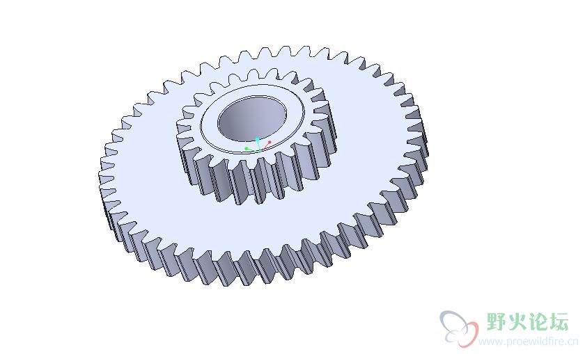

像这个零件怎么做工程图比较好

一般都是文字说明一些齿轮的参数,模数,压力角等等

给你个模板
双联齿轮.zip

技术要求必须详细说明

你这问题分两个部分:双联齿轮建模和双联齿轮工程图参数如何显示。
1、建模,分别创建者两个齿轮,然后合并为一个新的双联齿轮,
2、创建双联齿轮的工程图;分别添加齿轮一和齿轮二绘图模型,设置齿轮一和齿轮二,分别添加参数表
野火 + 1 热心助人,朋友有空常来!
