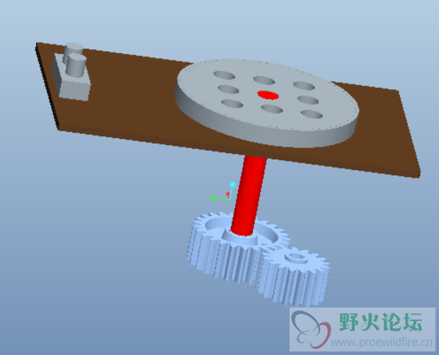

请问这个装配图里,怎么在仿真的时候只让长板上面的圆盘动而长板不动。我试了几个约束都是长板和圆盘一起动。

板与圆盘应该是销钉约束,
不知道你怎么做的,也不传prt,

如果后续长板不考虑会动的话,长板放置与组件世界坐标系约束
