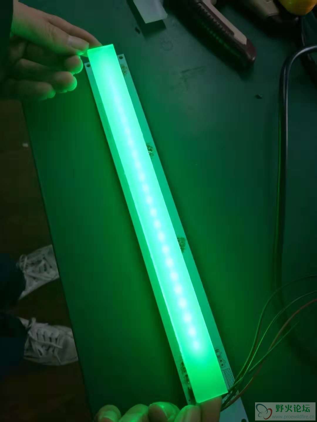

如图,底下是LED灯条,上面是3mm的亚克力扩散板,透光率60-70%。
扩散板里LED近点,就会有离散的光点,离得远光照强度又不好,请问该怎么解决?
请高手赐教。
发表于 2018-11-8 16:13 | 显示全部楼层
可以用雕刻机雕几排小眼出来,不要打透,密集一些

 楼主| 发表于 2018-11-8 16:22 | 显示全部楼层
您的意思是LED正上方的扩散板打盲孔》??

发表于 2018-11-8 16:30 | 显示全部楼层
这个问题我经常遇到,就是在灯板的表面加一个罩子,再通过亚克力散出去,灯光就均匀了.  也可以先直接在灯板上贴匀光膜

发表于 2018-11-8 17:00 | 显示全部楼层
灯下面贴一片反射膜!

发表于 2018-11-8 22:05 | 显示全部楼层
可以试试把亚克力做成磨砂效果或者在亚克力背面喷白漆降低透光率

发表于 2018-11-9 08:51 | 显示全部楼层
离远一点,增加亮度!

 楼主| 发表于 2018-11-9 13:13 | 显示全部楼层
aqccc 发表于 2018-11-8 16:30
这个问题我经常遇到,就是在灯板的表面加一个罩子,再通过亚克力散出去,灯光就均匀了.  也可以先直接在灯板上 ...
您说的罩子是什么材料的罩子,透明的不?
发表于 2018-11-14 16:01 | 显示全部楼层
对,我们就是这么做的,用激光雕刻机打
