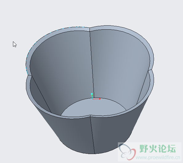

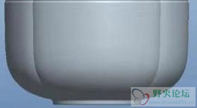

[求助] 这个狮子碗如果建模(在CREOZ中),请教
发表于 2018-11-8 15:29 | 显示全部楼层 |阅读模式
贴别是碗上有4天凹进的棱边
 楼主| 发表于 2018-11-8 15:30 | 显示全部楼层
请教如何建模这个狮子碗

发表于 2018-11-8 16:09 | 显示全部楼层
看样子应该只做四分之一就可以了,然后阵列。可以考虑构线啊,边界混合做一个四分之一的弧面

发表于 2018-11-8 16:37 | 显示全部楼层
VSS  边界都可以用出来的 自己可以试那样效果好

发表于 2018-11-9 10:34 | 显示全部楼层
最简单的方法就是混合

发表于 2018-11-9 10:48 | 显示全部楼层
没有尺寸,做出来不是很协调,只作为思路参考,希望对你有帮助。
