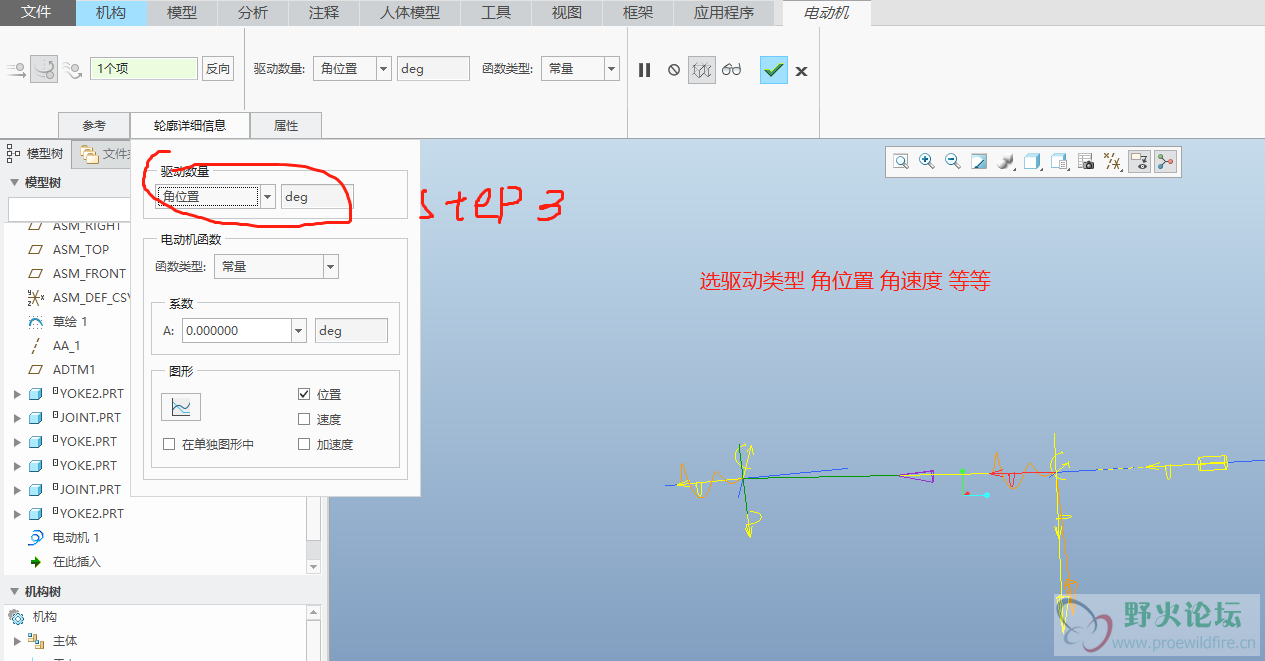

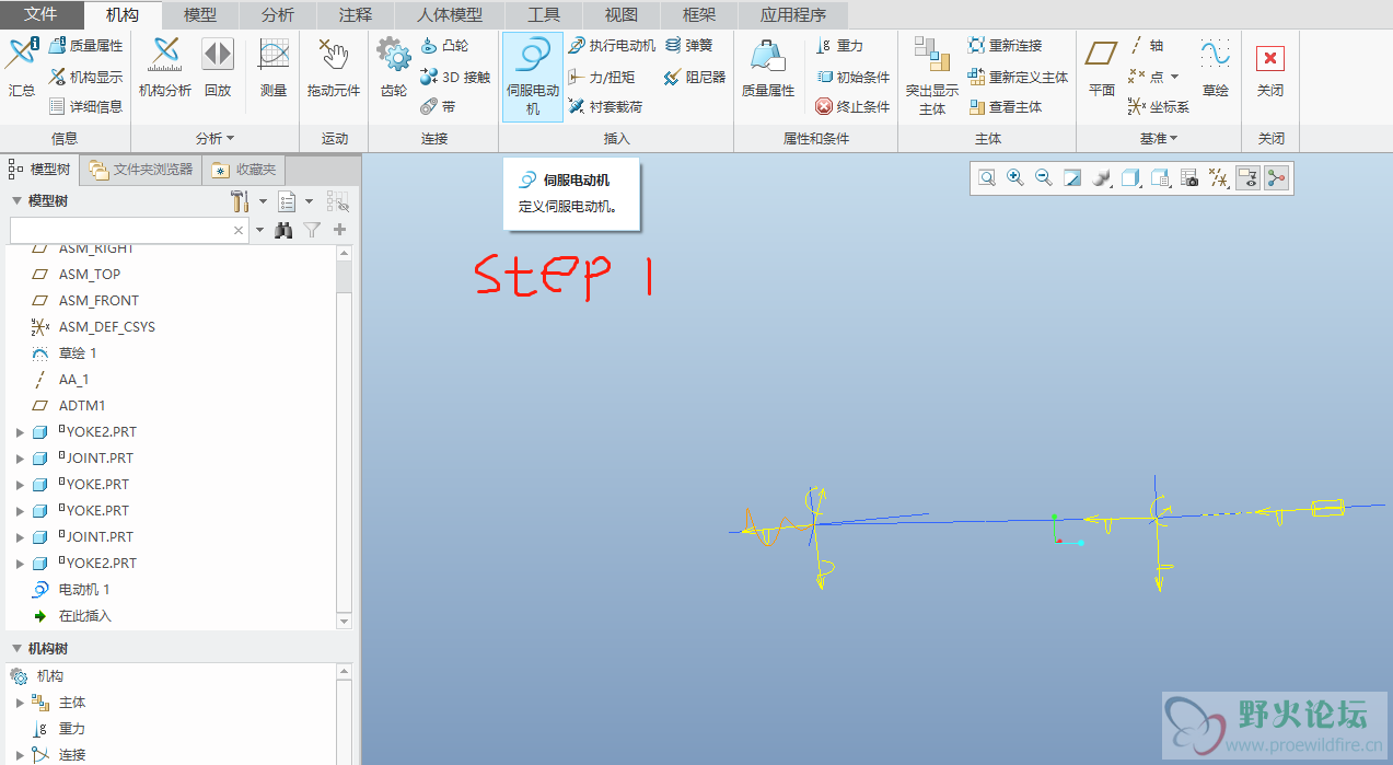

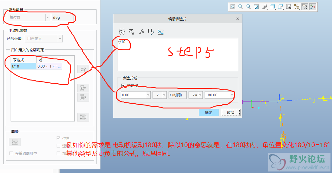

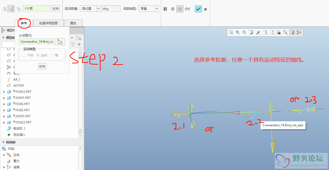

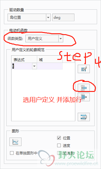

creo书名里也没有举例用户怎么定义电动机轮廓,网上资料也寥寥无几,个人经验,欢迎拍砖。

角度一直在变化,测不到我要的时间段曲线

 楼主| 发表于 2018-11-8 08:24 | 显示全部楼层
caohuan6856 发表于 2018-11-8 08:20
角度一直在变化,测不到我要的时间段曲线
公式可以确定唯一数,也可以编函数多多段复合。
