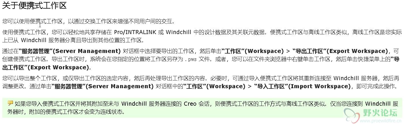

各位大佬,之前做华为的产品的时候华为的很多模型都是做成PWS格式的,在服务器内打开,请问下这类文件怎么制作?

PWS: Portable Work Space 便携式工作区。
通过在“服务器管理”(Server Management) 对话框中选择要导出的工作区,然后单击“工作区”(Workspace) > “导出工作区”(Export Workspace),可创建便携式工作区。导出工作区时,系统会在您指定的位置将工作区另存为 .pws 文件。或者,您可以在文件夹浏览器中右键单击工作区,然后单击快捷菜单上的“导出工作区”(Export Workspace)。
参见链接:
http://support.ptc.com/help/creo/creo_pma/chinese_cn/index.html#page/datamanagement/About_the_Portable_Workspace.html
