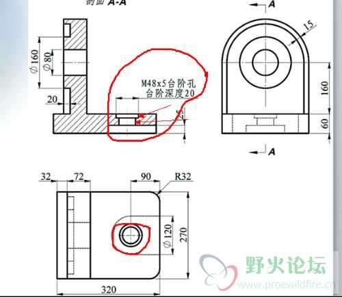

图中标注看不懂,不知道是不是国标,希望各位大神解答一下

这基本就是标准的标注法,不过是从设计角度标注的。
M48的螺纹孔,上面是M48螺丝所需的沉头孔,直径查询手册。 沉孔深度是20mm。

M48内六角螺栓,圆头直径最大72.46,做到73就好,深度图上标注是20
