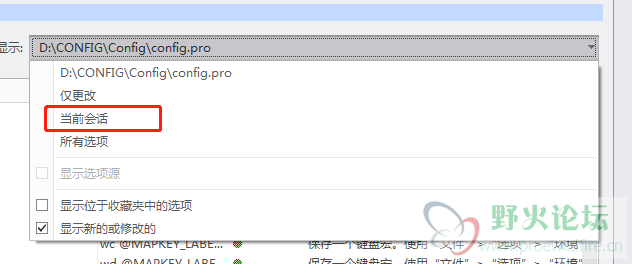

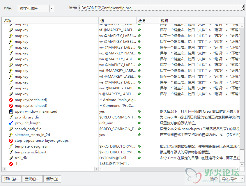

请教大家 一下问题,在文件,选项,,配置编辑器中,更改配置后,不在启动目录CONIFG中保存,而在当前会话中保存了。这是什么原因,

发表于 2018-11-7 09:53 | 显示全部楼层
你要导出到CONFIG才行

320
 楼主| 发表于 2018-11-7 11:01 | 显示全部楼层
1421803250 发表于 2018-11-7 09:53
你要导出到CONFIG才行
另外一台电脑,直接提示保存对话框了。不用这么麻烦啊

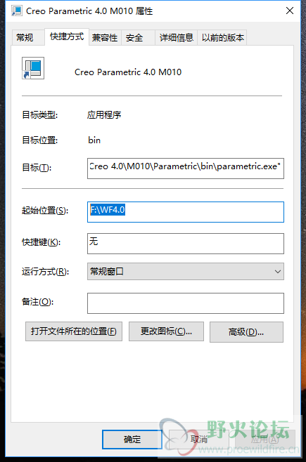

发表于 2018-11-7 11:33 | 显示全部楼层
一般这个问题都是,没有保存道正确的启动目录,以为没有保存成功。

发表于 2018-11-7 16:40 | 显示全部楼层
H199398 发表于 2018-11-7 11:56
要怎么解决啊?
就是你保存配置文件的位置要与你快捷方式里的启动位置相同。

发表于 2018-11-7 18:53 | 显示全部楼层
默认是存到当前工作目录。需要另存到起始目录
