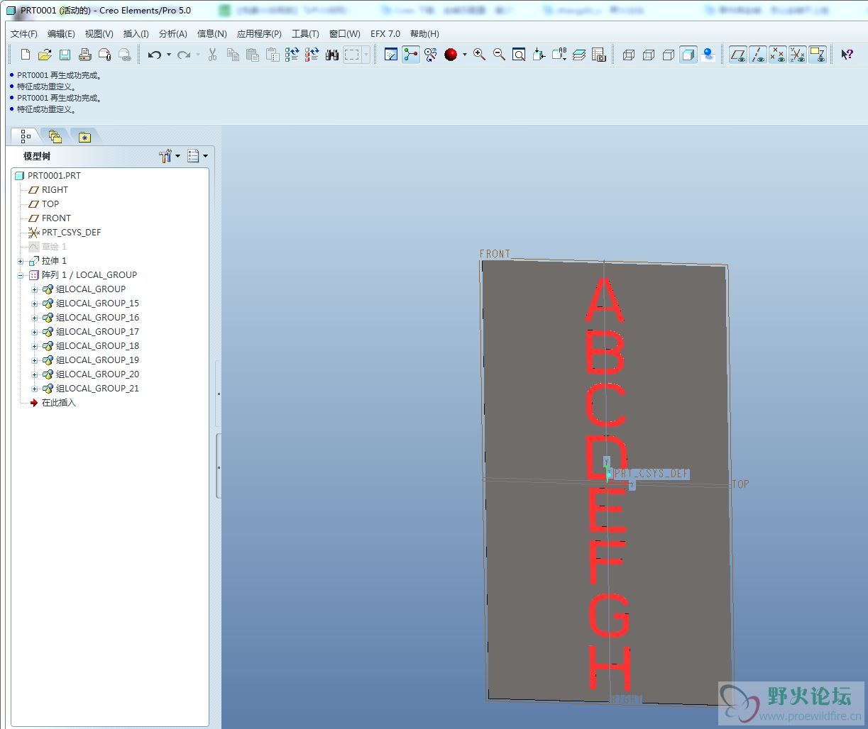

这次碰到了竖排字的问题,想了多久,终于用陈列解决了。
参数(text)就是要写的字。
这次版本改为ProE5.0M280了。

 楼主| 发表于 2018-11-7 09:18 | 显示全部楼层
解决了,这层楼费了。我把原来的内容删除了。
是原来绿色的Creo2.0有问题,新下载的ProE5.0M280没问题。

用的什么字体?

 楼主| 发表于 2018-11-8 08:07 | 显示全部楼层
creo4.0用的方正黑体(该版本可以用系统字体),creo2.0用默认的font3D(2.0版本不能用系统字体)。
227
