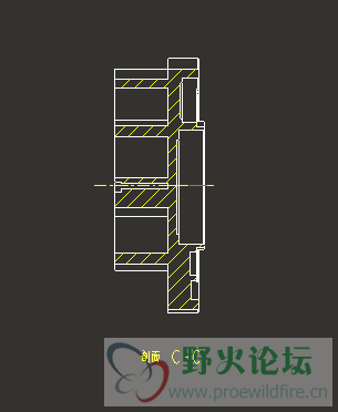

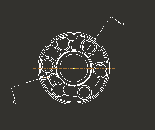

各位前辈,出工程图时如何出如下的剖面图,图1为主视图,图2为剖面图,如何能按图1剖面线的方向,剖出图2的效果来?
图1主视图
图1主视图
图2剖面图
图2剖面图
发表于 2018-11-6 19:02 | 显示全部楼层
在实体里建旋转截面,然后在工程图视图里选择截面-》全部对齐
47499
发表于 2018-11-6 21:02 | 显示全部楼层
proe旋转剖视图:剖面—全部(对齐) 视频演示教程
http://www.proewildfire.cn/thread-381-1-1.html
(出处: 野火论坛)
 楼主| 发表于 2018-11-8 16:15 | 显示全部楼层
(出处 ...
参照那里为啥要选F5(拉伸1)?
