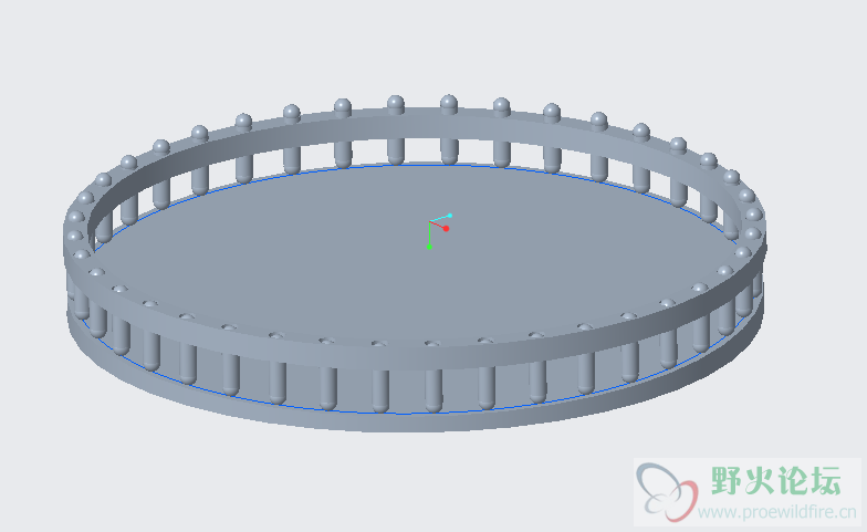

最下面的斜盘自转(主动),小圆柱体随之上下往复移动,由于小圆柱体与最上面的圆柱体(圆环)接触,最终实现圆环转动。
这是我想实现的目标。我生成的模拟动画最终只能圆环转一个小角,不知道哪里出现问题。
路过的前辈们能帮我看一下吗,附件为我的零件装配图。

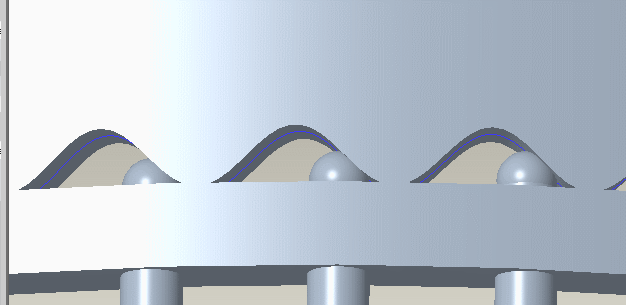

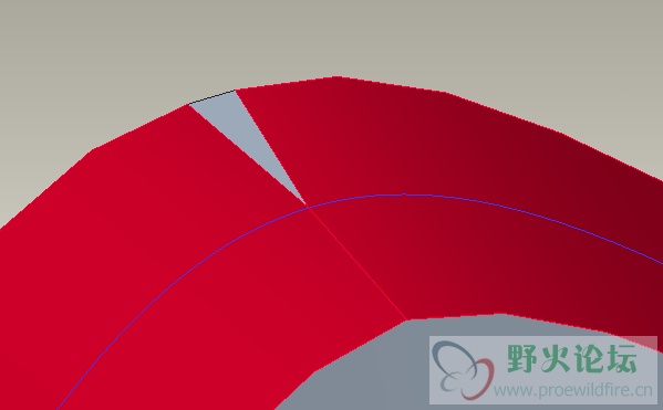

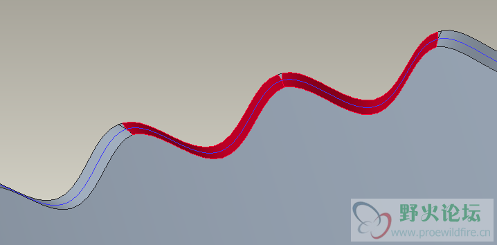

看了一下,你这个虽然在动,干涉啊干涉,干涉,,,,,,,你没看吗??

前辈啊,就是因为我的轮廓曲线方程不太对才发生干涉的呀,能麻烦您帮我看看怎么才能不发生这种情况吗,please~

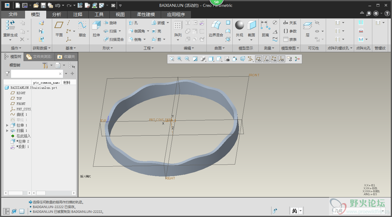

用关系是做曲面

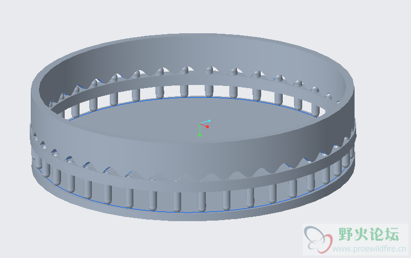

 楼主| 发表于 2018-11-6 21:55 | 显示全部楼层
太感谢您了,活雷锋,不过有个小小的问题在请教您一下,您这做的不符合我的初心了呀,我是想40个小柱体,上面39个槽来着,还有您这扫描咋做出来的,我有点看不懂

发表于 2018-11-6 22:02 | 显示全部楼层
用的关系,你在prt能看到用的sin关系
我只是给你做的大概,那改一下sin周期不就行了

 楼主| 发表于 2018-11-6 23:14 | 显示全部楼层
没找到您说的sin关系啊
