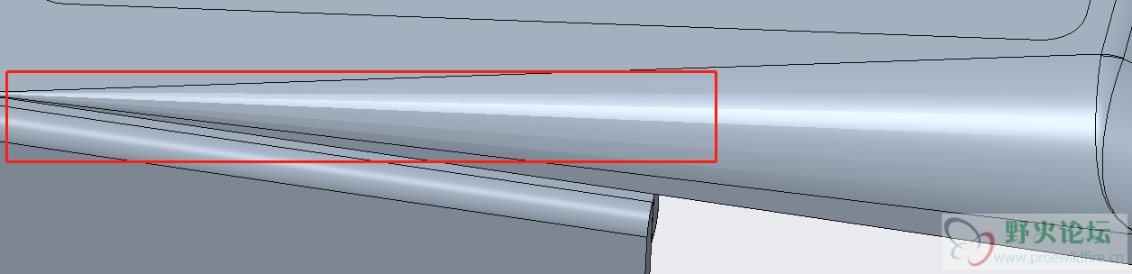

图上的倒角不圆润怎么办?求教!!
红框里倒的角不圆润
红框里倒的角不圆润

可能是显示问题

可以试着把消除锯齿点上X16

按你好的调到16就不明显了,谢谢!

这拐角直接倒R,好像不是太好,最好使用过渡面来代替。

电脑显示器显示精度的问题吧。

用曲面做。我试试。谢谢指点!
