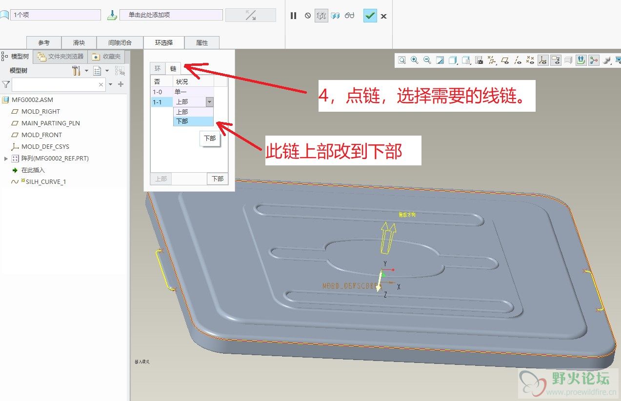

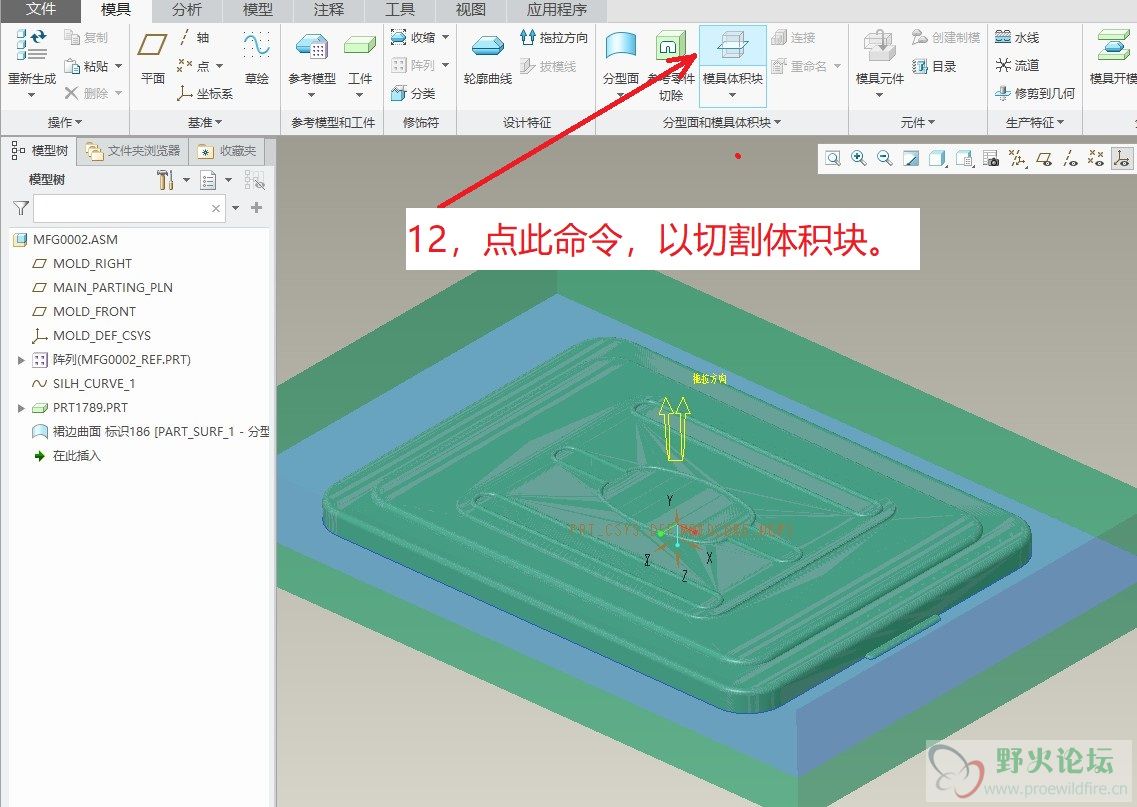

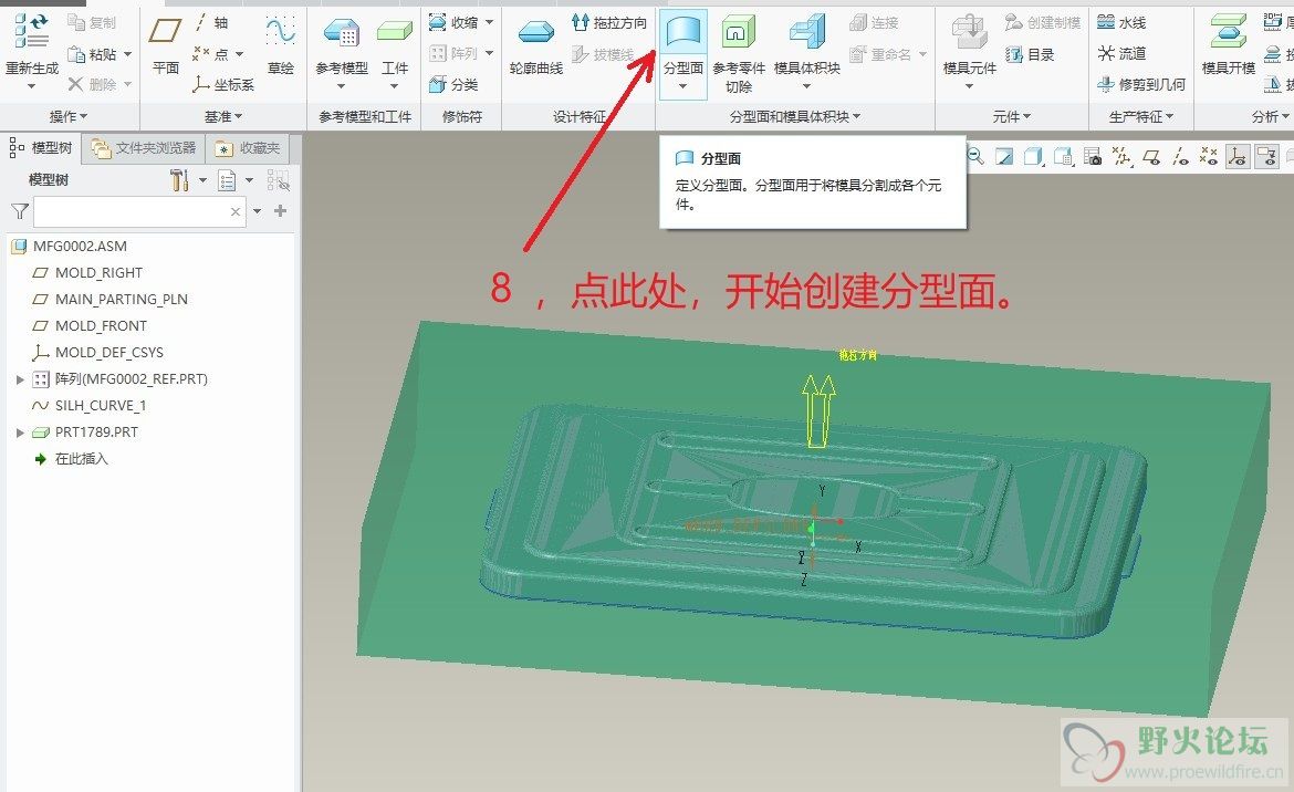

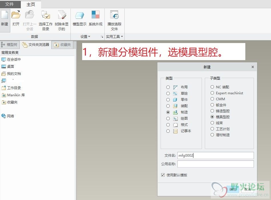

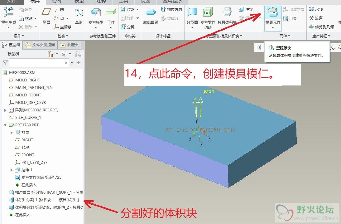

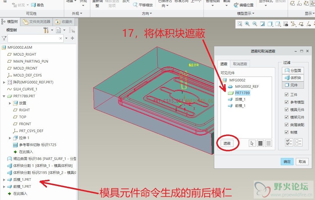

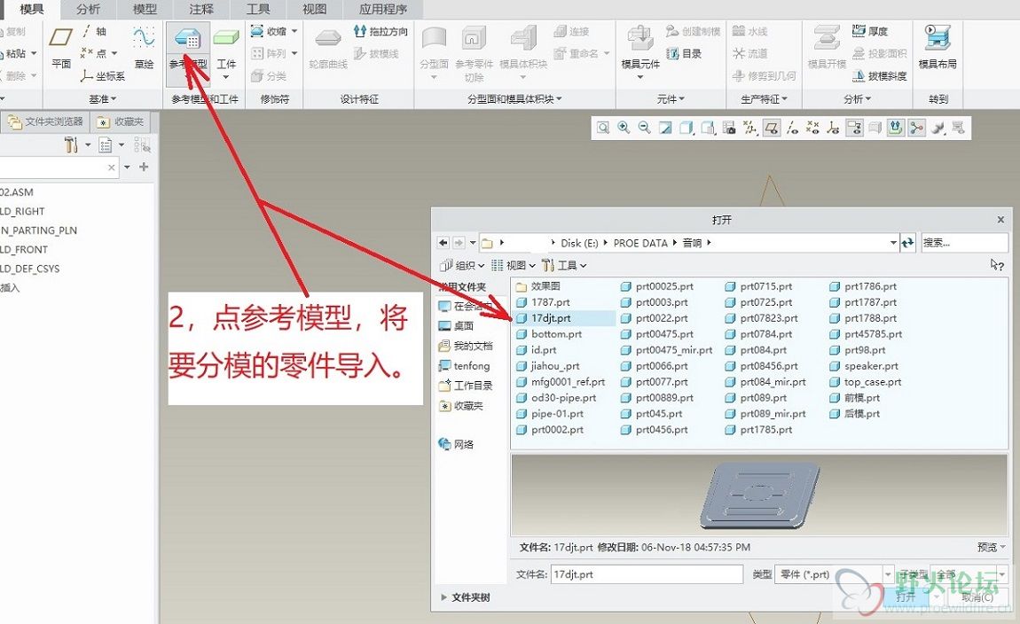

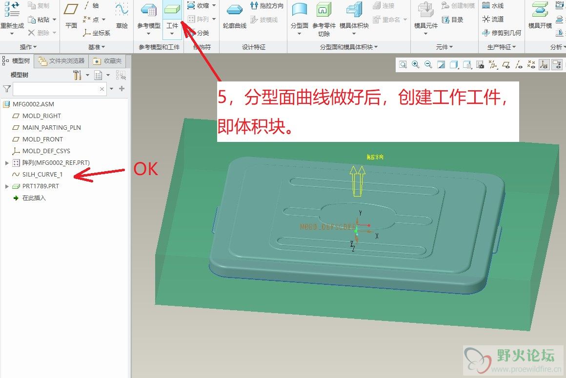

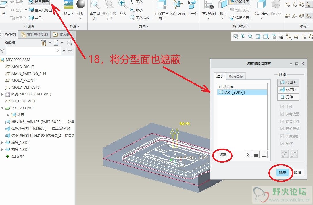

请各位大神帮忙,帮我把这个塑件进行开模全过程。包括分型面的创建,分割体积,型腔,型芯。每一步都要有图。谢谢。

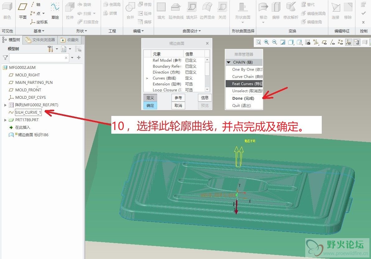

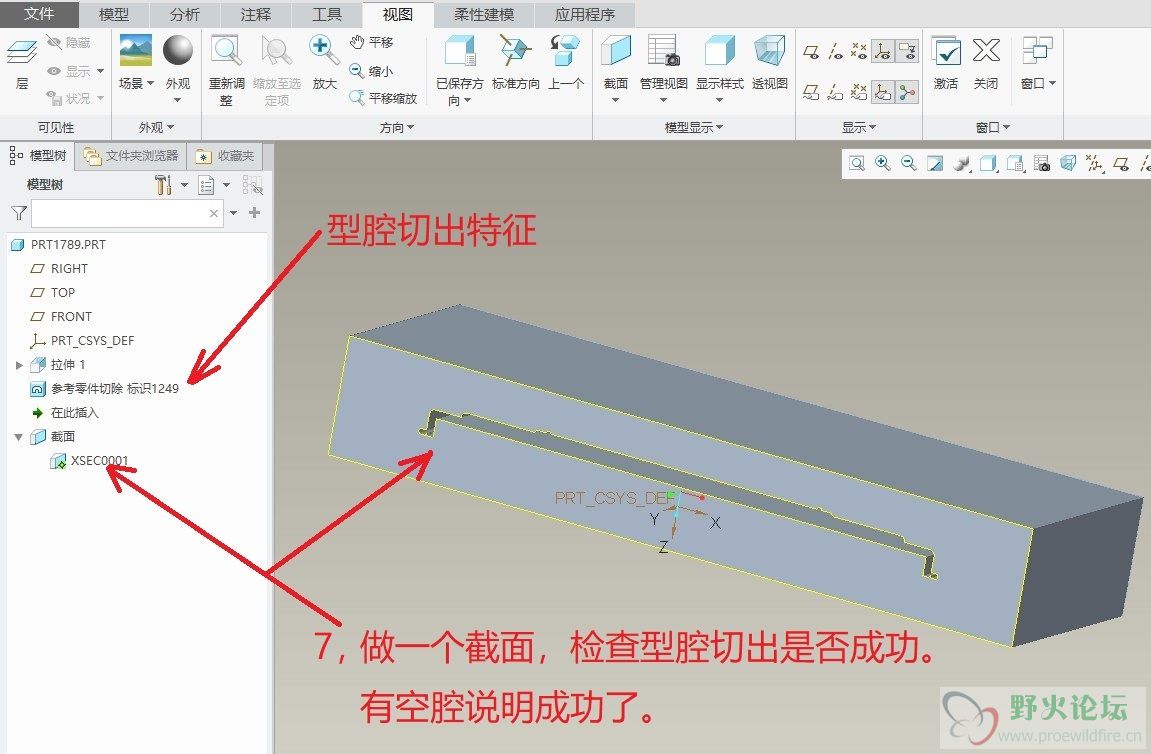

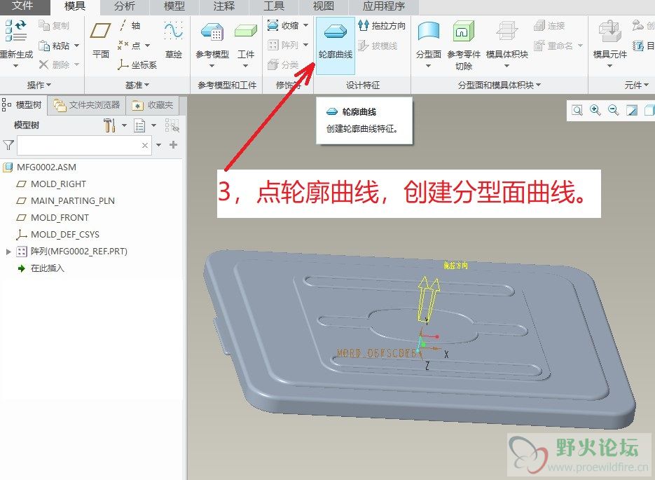

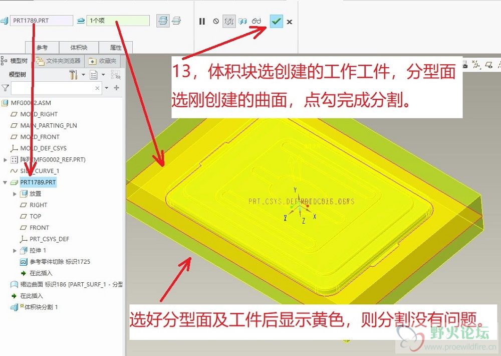

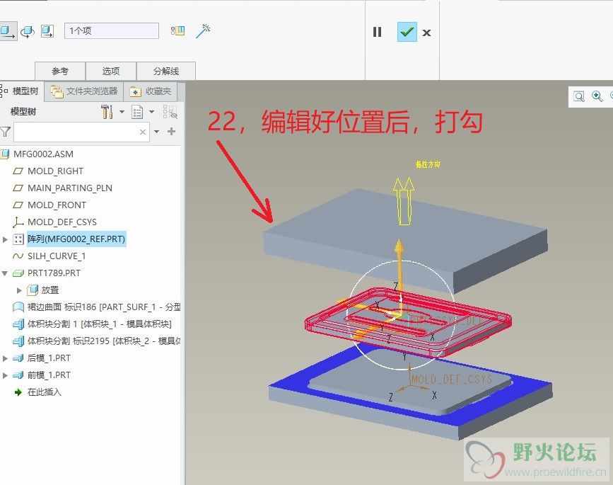

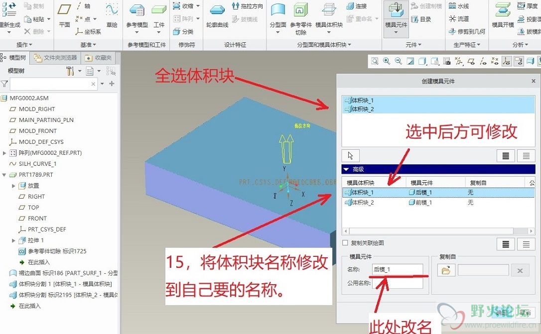

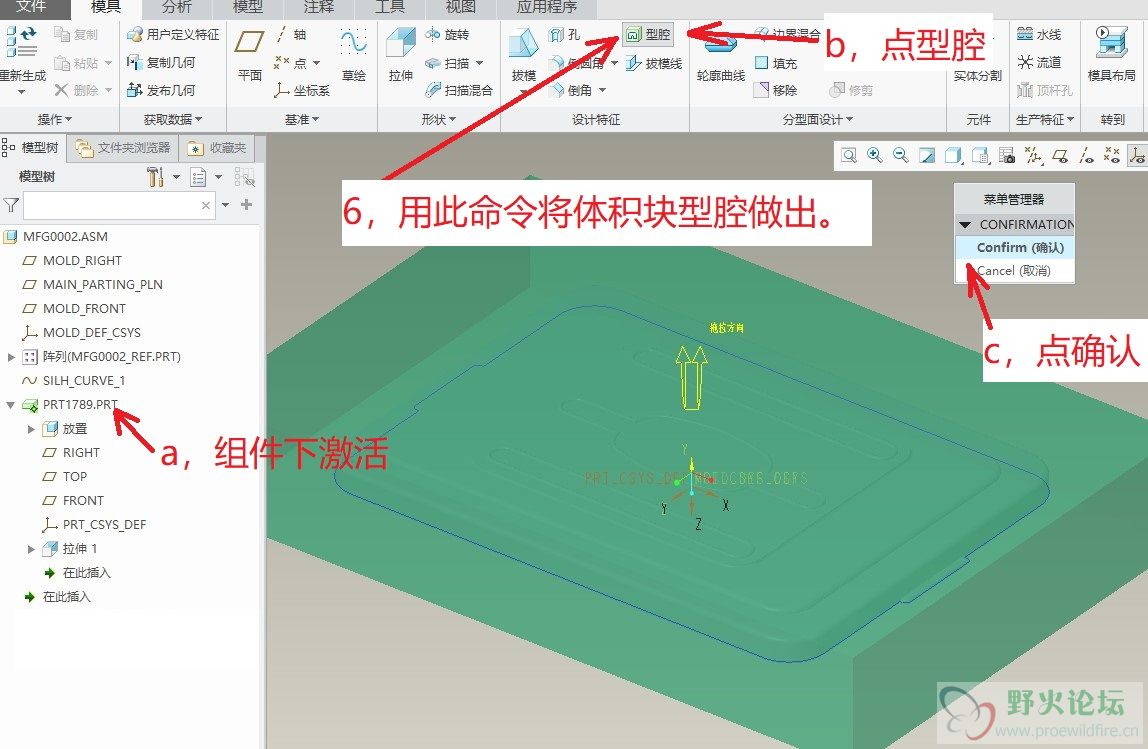

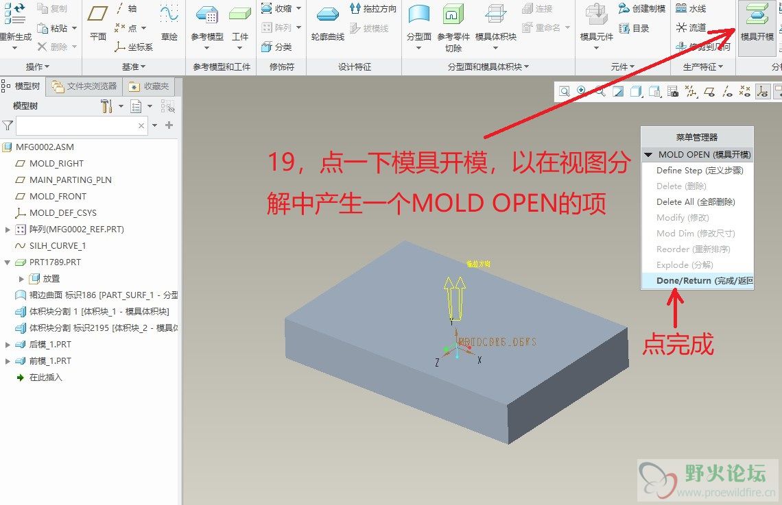

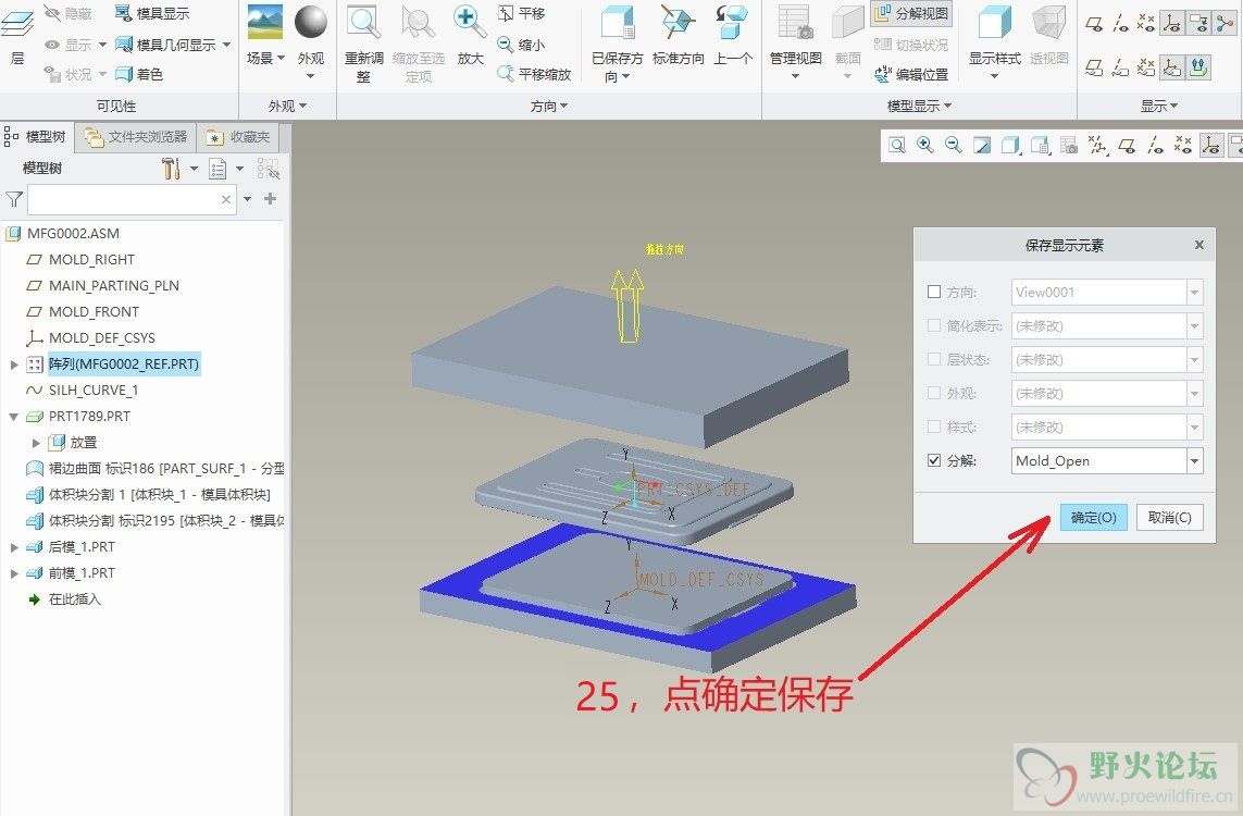

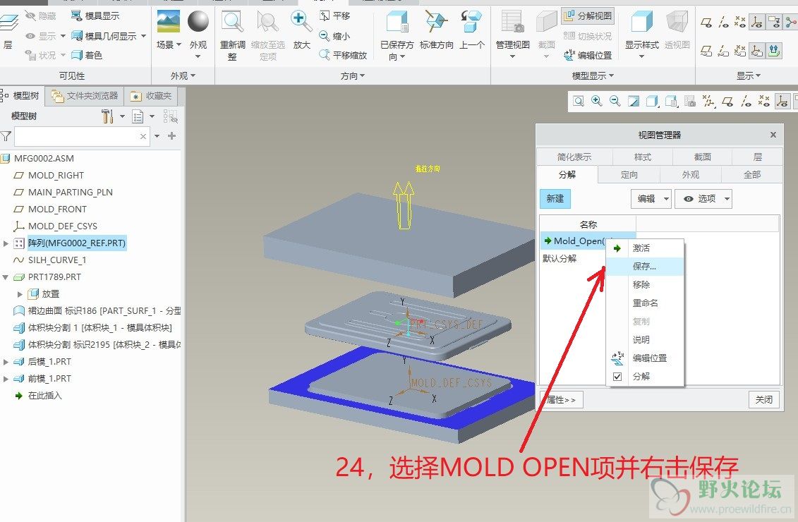

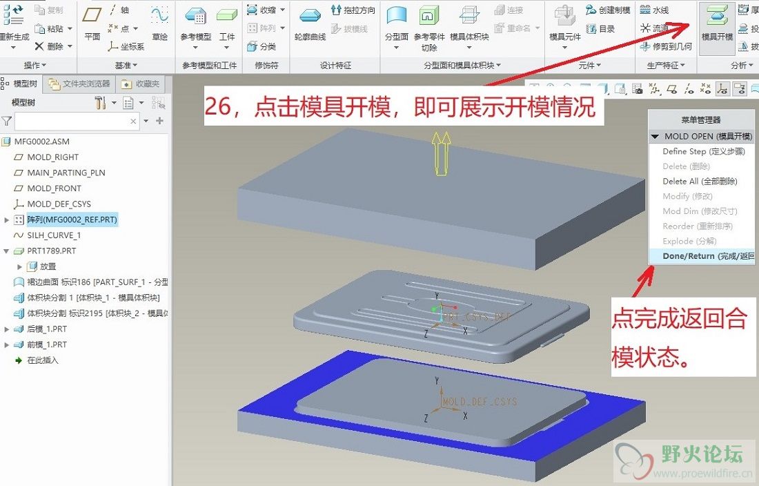

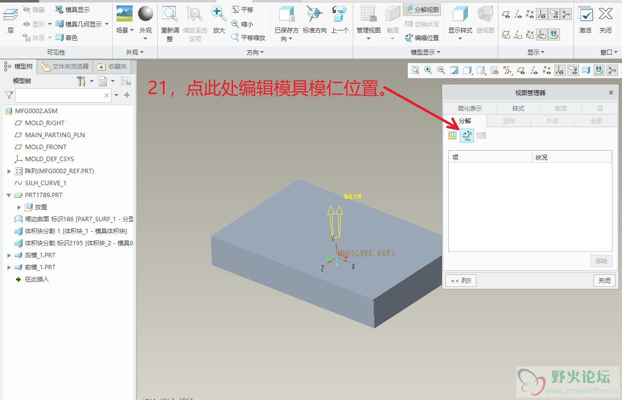

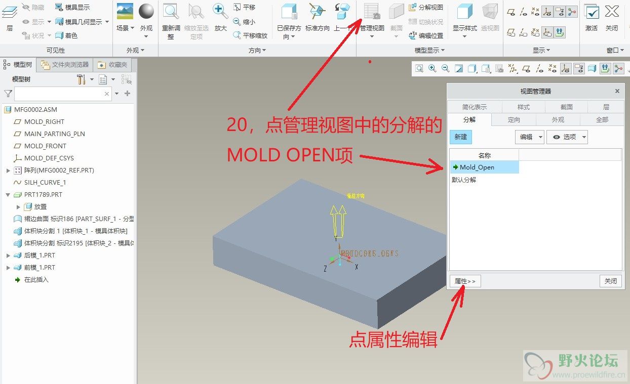

发表于 2018-11-6 21:18 | 显示全部楼层
给你做好步骤及分好型的文件了。
我是做结构设计的,刚自学了一下分模,请各位分模大师指导。
17djt_mold.rar
574.25 KB, 下载次数: 36
CREO 5.0

发表于 2018-11-7 08:13 | 显示全部楼层
TenFong 发表于 2018-11-6 21:18
给你做好步骤及分好型的文件了。
做的很详细,感谢分享!

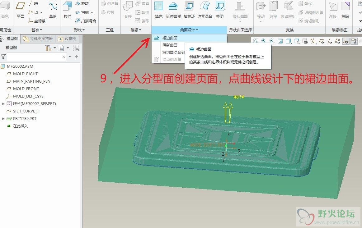

发表于 2018-11-7 08:17 | 显示全部楼层
裙边只是教科书上的方法,实际工作中基本没人会这么做

发表于 2018-11-7 09:30 | 显示全部楼层
裙边基本不用,像果盘碗口有波浪这种,可以用下。
这个一个平整面就好了。
另外缩水拔模料厚要考虑下

发表于 2018-11-7 10:59 | 显示全部楼层
TenFong 发表于 2018-11-7 08:55
请教教实际工作中的方法,我也学习一下。
一般都是手动做分型面,在单独分割体积块,最后合并体积块。

发表于 2018-11-7 11:27 | 显示全部楼层
这个一个平整面就好了。
另外缩水拔模料厚要考虑下:han ...
简单的平面,复杂的才裙边。对吧?
