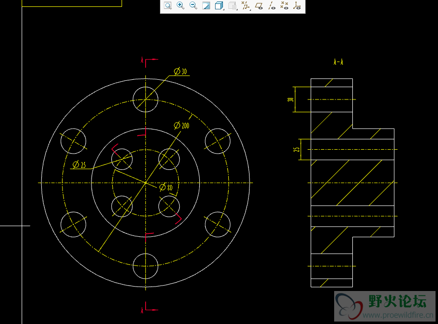

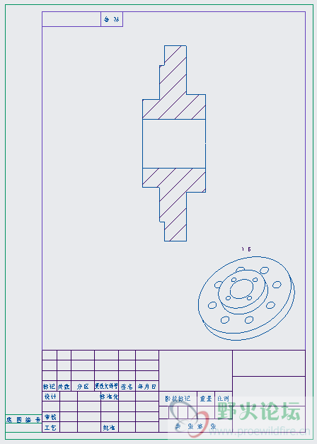

主视图是法兰剖面,然后想表达螺栓孔的位置,不想画投影视图,有没有简单的表达方法?不同的中心圆上开不同数量的孔,需要表达清楚位置关系

发表于 2018-11-6 16:05 | 显示全部楼层
不想画投影视图,又要清楚表达位置关系,我觉得只有文字表示,图纸下附注:孔位置按3D图档加工

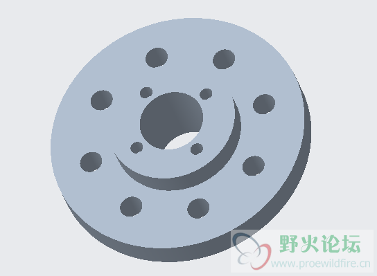

 楼主| 发表于 2018-11-6 16:45 | 显示全部楼层
是这样的东西,看一下图片,这些孔怎么表示出来比较简单,我想画几个中心线把孔位置标记出来,CREO工程图不知道怎么画

发表于 2018-11-13 16:51 | 显示全部楼层
creo5.0 对投影视图进行旋转剖,牛逼了
