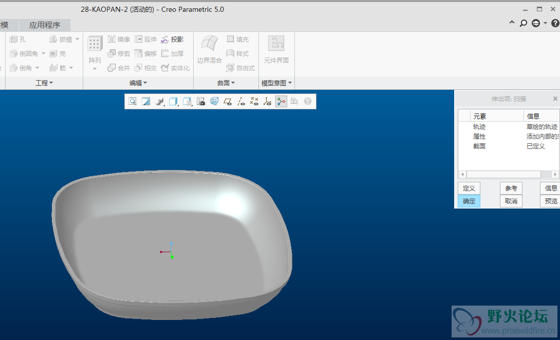

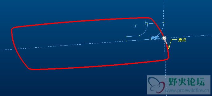

求助,之前野火版可以通过轨迹+截面扫描出一个方形的实体(不是图标的扫描命令是通过工具条里找到的扫描命令)。现在在Creo里我找了遍都没有这个命令了,是删除掉了吗?试了下只能先扫描成曲面在上下面做封闭面合并曲面生成实体。

可变截面扫描

找了下,就是扫描生出项命令。变截命令辅助线画起来没扫描简单
