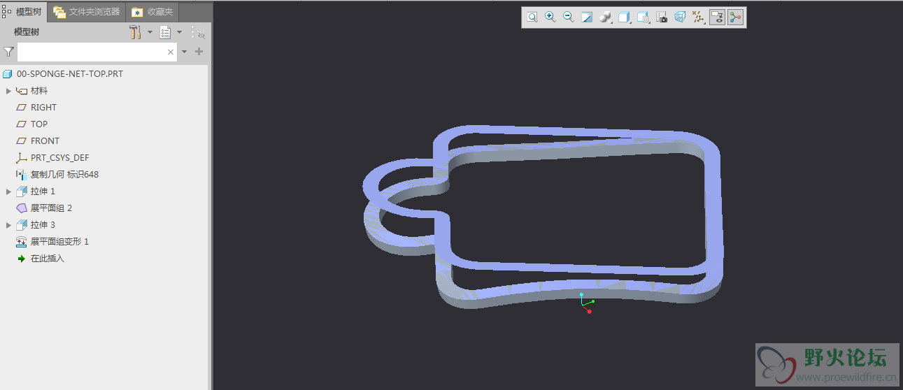

我这个材料是用sponge的,但是要贴附在一个曲面上,我就按照曲面做了个实体,但是实际成品的尺寸不能按照投影的尺寸来做,所以我就想转成钣金的模式,然后将这个曲面形状的展平成平面形状。不知道这样做对不对?还望各位大佬指正。谢谢!

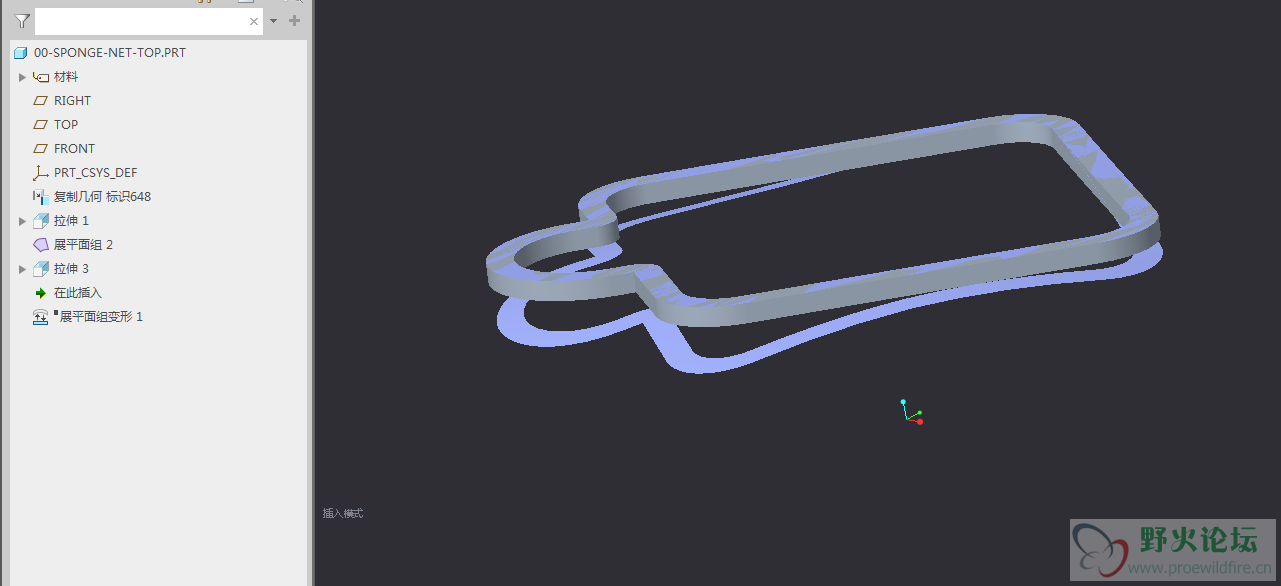

如果是我,我一般是在零件里面做一个曲面,再展平面组,然后再做实体折弯就可以了,不需要切换到钣金模式,在钣金模式里展平这种转换过来的东西有点困难,如果这个是零件本身在钣金里面做的图那很容易。不过要是你真的想在钣金里面进行作业,我建议把面组展平,然后实体,再切换到钣金模式来折弯,然后再展平。不过我觉得这是多此一举,

这是改过后的文档,CREO5.0的,不知你能否打开。图片上一个是展平后的,一个是折弯后的,没切换到钣金模式

我昨天试了一下  creo 2.0展平曲面  展平不了  应该是哪里做的不对吧
