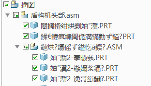

我模型是在creo2.0里面建的,creo2.0已经支持中文的零件名,因此建模时全部用的中文名,不过用illustrate嵌入之后这些中文名乱码了,总的装配体中文名显示正常的。这是哪里缺少了汉化的步骤?还是我打开方式不对?多谢有经验者指导哈

我也碰到这个问题,用的illustrate5.0

你好,你找到解决方法没?乱码太不方便了
