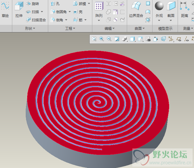

大家好,现想请教各位如何用CREO绘制平面螺纹,不是轴向螺纹。
还望赐教,谢谢!

发表于 2018-11-5 17:19 | 显示全部楼层
你说的是这吧???

发表于 2018-11-5 17:22 | 显示全部楼层
方程曲线,然后扫描。
方程可以用圆柱坐标方程
r=(起始半径)+t*(齿距)*(圈数)
theta=360*t*(圈数)
z=0。
就是不知道是不是你要的平面螺纹

 楼主| 发表于 2018-11-8 09:07 | 显示全部楼层
lixingwang 发表于 2018-11-5 17:19
你说的是这吧???
感谢老铁的讲解,是这种螺纹,这文件有源文件可以参考下吗

 楼主| 发表于 2018-11-8 09:08 | 显示全部楼层
飞花逐岳 发表于 2018-11-5 17:22
方程曲线,然后扫描。
方程可以用圆柱坐标方程
感觉好深奥,没能理解
有试样吗

 楼主| 发表于 2019-4-19 16:56 | 显示全部楼层
你说的是这吧???
是的,不好意思现在才回复,
这个是怎么操作的
