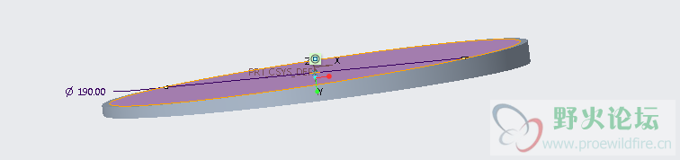

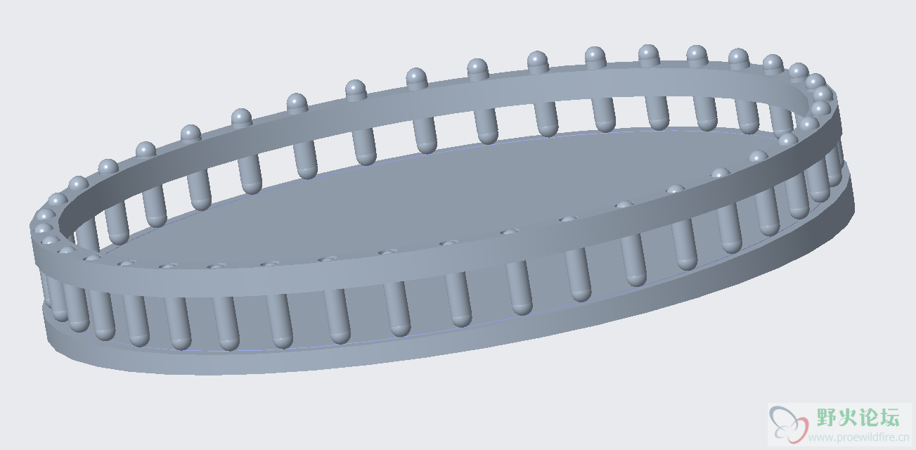

烦请前辈们帮我看看怎么让这个机构动起来,下面的斜盘是主动件(自转)
附有装配图图片及压缩包
走过路过,麻烦研究一下,感激不尽!!!
轴向激励减速器 - 副本.zip
457.9 KB, 下载次数: 13
 楼主| 发表于 2018-11-5 14:49 | 显示全部楼层
不知道是不是装配的约束关系定义错了,设置完旋转伺服电机,下面的斜盘转不动
136
162
发表于 2018-11-5 16:51 | 显示全部楼层
我试了一下,应该是曲线的问题。运动时提示无法定那些小元件的方向,我后来发现槽连接的轨迹是在斜面的法向面上画的,与底座的投影面不对应,无法运动。调整一下,先在底下的平面上画上一个190的圆,然后投影至斜面,槽连接的轨迹用此线即可解决。
67
122
发表于 2018-11-5 17:10 | 显示全部楼层
楼上正解,你的190运动槽应该用投影,轴承柱在垂直面的运动轨迹是190的圈,在斜面上会发生变化的!
