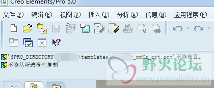

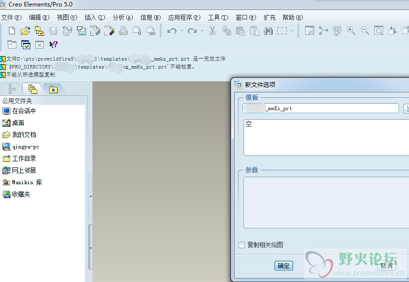

从公司电脑考出PRO/E,现在无法新建,能打开以前的图纸,另外工程图全部失效,哪位大神知道如何修改,我现在要弄项目,比较棘手啊

应该是模板文件路径不对了,需要在config里重新指定一下

检查提示路径下的模板文件是不是存在,或者有没有被加密
