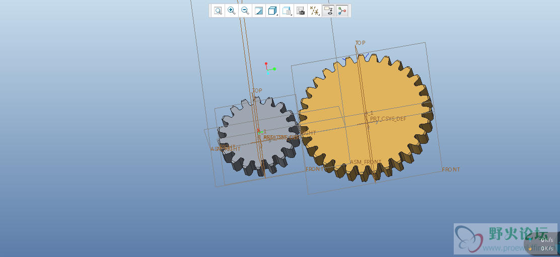

最近在学装配,请问怎么让这两个齿轮正确装配,还有怎么做他们的转动的动画?

做骨架,骨架内要有两个轴,中心距根据齿轮参数计算,采用销连接,齿轮连接,再加一伺服电机就可以啦

做好距离,分度圆相切

你要先做两个固定轴,然后把齿轮装配到轴上,使用轴或销约束都可以,然后再进行运动仿真
