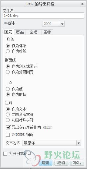

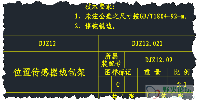

在creo工程图里面显示正常,但是转成dwg格式打开后,显示不正常。
creo的字体已经全部复制到cad的字库里。
cad里字能正常显示,但是位置不对。
软件版本是creo2.0,cad2007和2014都是这样子的情况。
请教高手指点
谢谢!!!

 楼主| 发表于 2018-11-3 17:26 | 显示全部楼层
有高手吗?急急急!

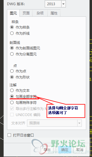

发表于 2018-11-3 18:51 | 显示全部楼层
选上勾画字体呢

发表于 2018-11-3 19:45 | 显示全部楼层
在不正常的地方,双击其中一个,试试。

 楼主| 发表于 2018-11-5 09:17 | 显示全部楼层
什么版本都不行,在别人电脑打开正常,在我的电脑打开不正常,把别人的字体复制过来也不行

 楼主| 发表于 2018-11-5 09:19 | 显示全部楼层
转换时候是这样子的

发表于 2018-11-5 17:58 | 显示全部楼层
493
671
 楼主| 发表于 2018-11-5 22:47 | 显示全部楼层
方法可以,但不能修改
