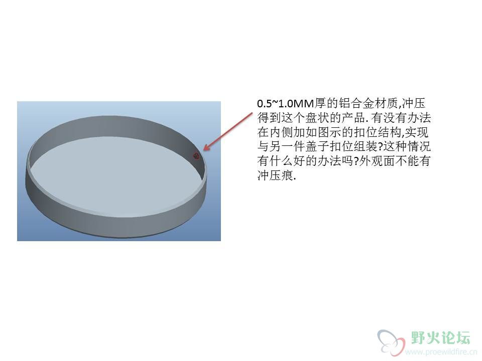

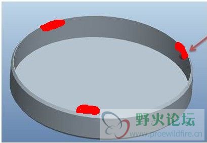

铝合金冲压件怎么做扣位结构,又不会影响外观,请大神支招.

发表于 2018-11-2 15:20 | 显示全部楼层
随便个冲压模具老是就能解答,这么简单的东西,你就不能再做一首工序,压印吗?有没压痕是根据模具做的好不好的

发表于 2018-11-2 15:26 | 显示全部楼层
在中间位置做扣,造价太高,不太可能。
对组装后的拉开力度有没有要求?
1,要求不高的话,可以3M胶粘合的方式。
2,铝件边加卷边扣位,如图示。
3,底部铆接柱子,打螺丝。

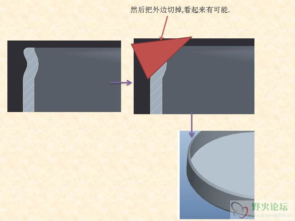

你的第2点设想很有启示,因为客人不同意用螺丝和胶粘,所以扣位如果不能用冲压的方式做,就要用CNC加工切销来做,成本会比较高,但可以接受,外观要极至美观.

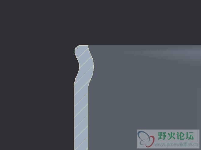

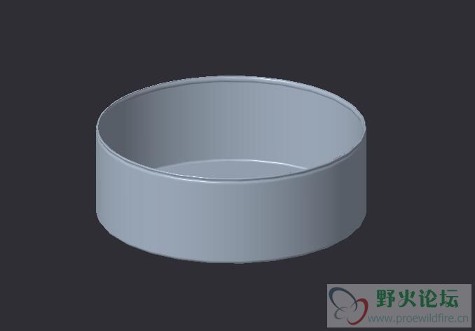

发表于 2018-11-2 20:45 | 显示全部楼层
建议在开口处旋压一个沟槽
444
638
 楼主| 发表于 2018-11-5 08:26 | 显示全部楼层
yuanbin20 发表于 2018-11-2 20:45
建议在开口处旋压一个沟槽
这样看起来就有一点可能了.
