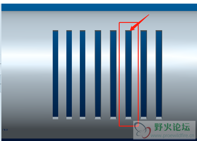

有哪位大神可以帮忙看下附图中箭头内表面怎么拔模?选什么拔模枢轴才不改变他的大小

发表于 2018-11-2 08:36 | 显示全部楼层
选内壁边啊,或者直接选外壁边倒角也行。
149
199
 楼主| 发表于 2018-11-2 08:44 | 显示全部楼层
lonelies 发表于 2018-11-2 08:36
选内壁边啊,或者直接选外壁边倒角也行。
选过边不行,拔模枢轴只会生成链也没有拔模角度。倒角不能倒到底部呀

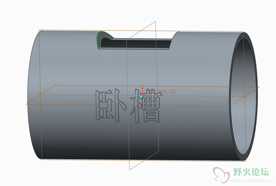

再请教您一个问题,如果想在这个圆柱曲面上刻字怎么做?或者您有几种方法?
学海无涯。
495
745
发表于 2018-11-2 09:30 | 显示全部楼层
刻字用偏移,但是要先草绘字体,偏移命令里无法直接写字。
发表于 2018-11-2 12:58 | 显示全部楼层
这样?
149
199
 楼主| 发表于 2018-11-2 12:58 | 显示全部楼层
嗯嗯,这个清楚了。请问那个附图内壁一整圈拔模您知道怎么处理吗?

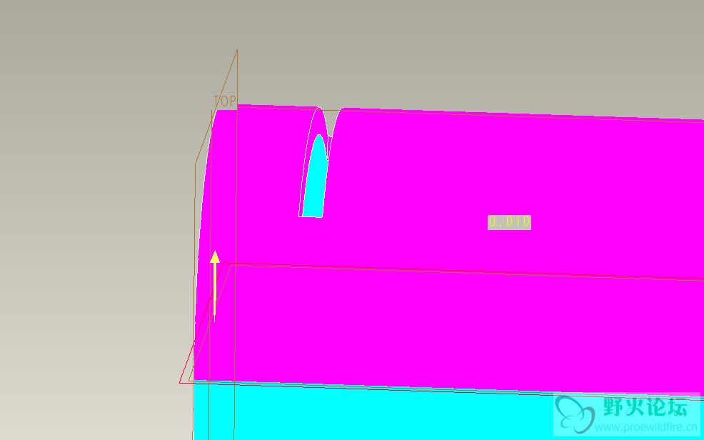

149
199
 楼主| 发表于 2018-11-2 14:06 | 显示全部楼层
不是也,麻烦再看下增补的图片

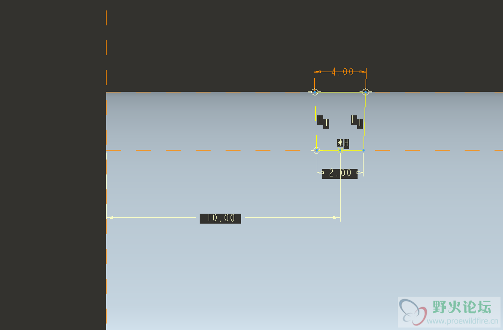

发表于 2018-11-2 14:18 | 显示全部楼层
做这个特征的时候可以利用旋转或者拉伸,在草绘里直接把斜度做出来的
处处留心皆学问.
149
199
 楼主| 发表于 2018-11-2 15:15 | 显示全部楼层
好吧,旋转感觉比较麻烦,还得知道角度
学海无涯。
