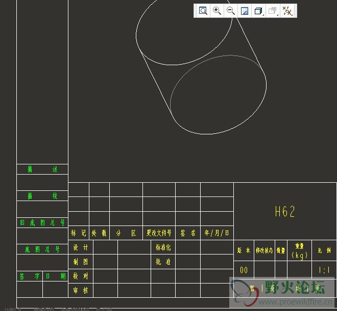

已经定义了质量参数&PRO_MP_MASS,也在模型属性中选择了材料,为什么不生成质量。

发表于 2018-11-1 16:38 | 显示全部楼层
把你的格式文件(图框)贴出来看看,
问题可能出在格式文件上。
格式文件内有没有正确输入参数?

 楼主| 发表于 2018-11-1 16:40 | 显示全部楼层
liurunxing 发表于 2018-11-1 16:38
把你的格式文件(图框)贴出来看看,
问题可能出在格式文件上。
格式文件内有没有正确输入参数?
我用公司电脑画的模型在这个图框里就显示质量,自己电脑画的模型不现实质量,应该是模型的问题

发表于 2018-11-1 17:27 | 显示全部楼层
确认两台电脑所采用的模板完全一样吗?
零件模板与工程图模板里的参数要对应的(自定义参数)。

发表于 2018-11-1 17:44 | 显示全部楼层
3D 模板和2D模板要一样

发表于 2018-11-1 18:04 | 显示全部楼层
大概密度没有定义好吧

发表于 2018-11-1 18:18 | 显示全部楼层
看你的工程图模板有没有&这个参数

 楼主| 发表于 2018-11-1 20:59 | 显示全部楼层
liurunxing 发表于 2018-11-1 17:27
确认两台电脑所采用的模板完全一样吗?
感谢,私人电脑没有定义零件模板
