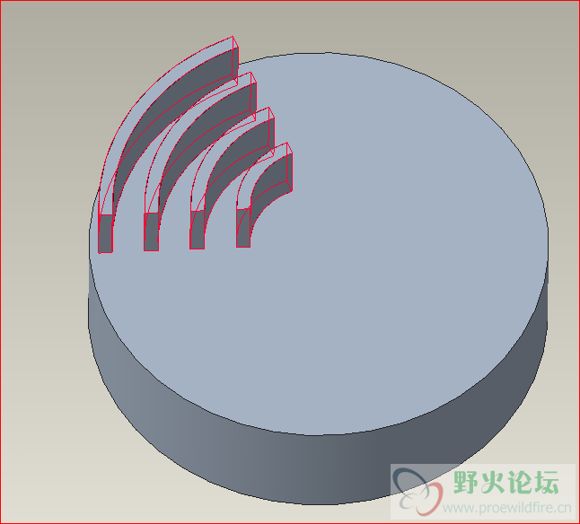

发表于 2018-11-1 15:33 | 显示全部楼层 |阅读模式
悬赏25金钱未解决
1图
1图

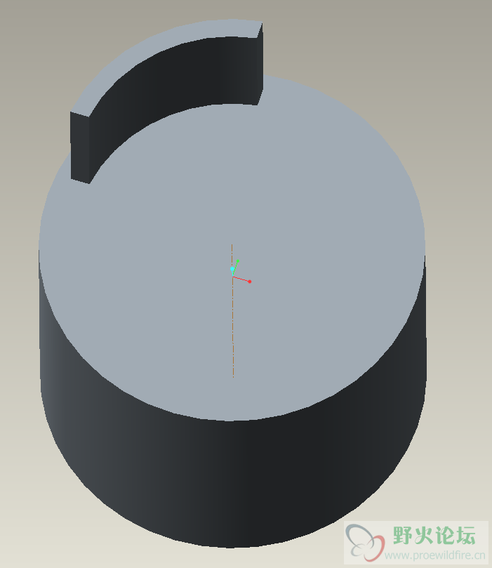

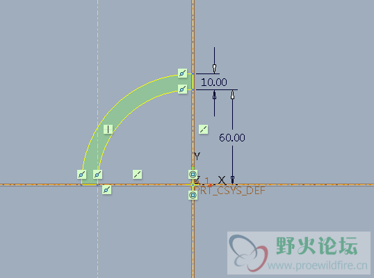

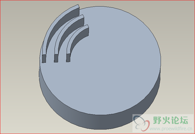

这是图一,我的目的是通过阵列指令得到图二
图2
图2
,有几种阵列方法,尺寸参数要怎么选,我是CREO2.0的,

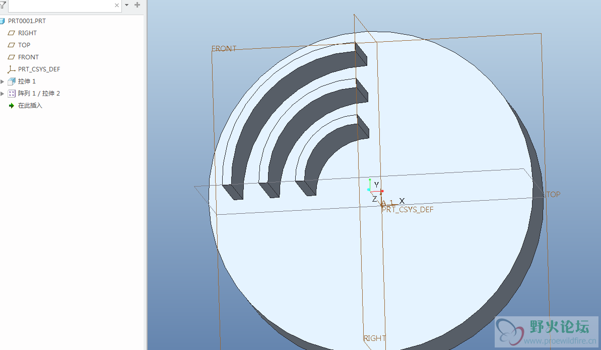

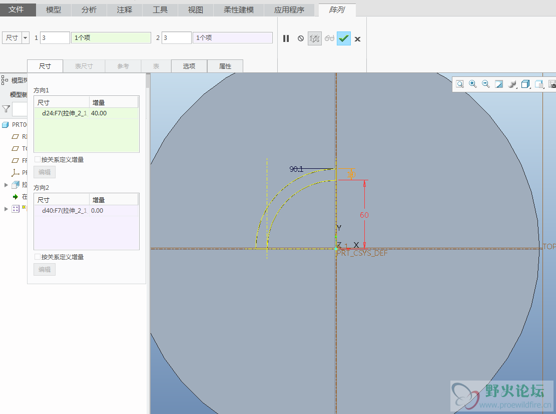

 楼主| 发表于 2018-11-1 15:57 | 显示全部楼层
我知道了,尺寸点外径
102
121
尺寸约束后点外径就行,最多加个角度尺寸,其他方法没试过
298
439

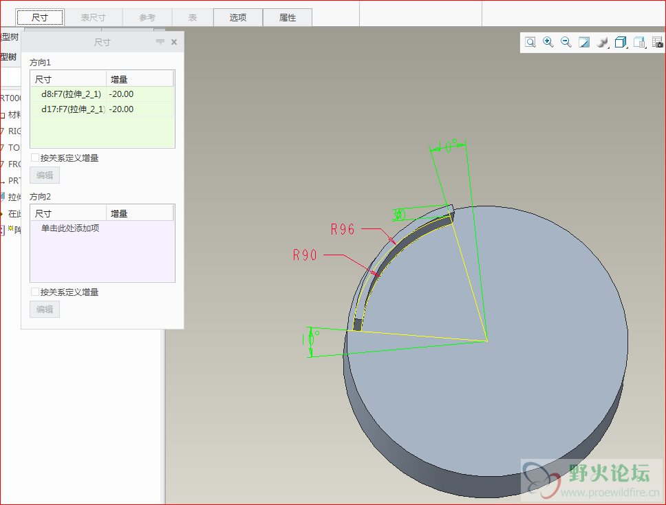

发表于 2018-11-1 16:05 | 显示全部楼层
不用加角度,定义好两端的参考线就可以了。

发表于 2018-11-1 16:11 | 显示全部楼层
我用尺寸阵列!
3193
3619
发表于 2018-11-1 16:16 | 显示全部楼层
也是尺寸阵列!

发表于 2018-11-1 16:49 | 显示全部楼层
这是我的做法 你看下吧
